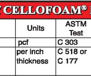

在我的制造商搜索中,我发现了一种由Cellofoam制造的产品,叫做Polyshield。他们将其描述为一种护套产品,它是eps,在两面添加了聚合物面,以增强强度。
有人熟悉这个产品吗?

    如果你谷歌Cellofoam Polyshield,你会发现Cellofoam North America制造了“Polyshield系列产品”,具有各种厚度和r值。有些是每英寸3.85卢比,有些是每英寸4.17卢比。您有兴趣购买什么产品?
    Dana多赛特||#2
    根据短表规格,标准产品为i型多面体EPS,但可特殊订购viii型和ii型(优先)。对于表面,蒸汽渗透规定在1烫发以下。
    http://www.cellofoam.com/LiteratureRetrieve.aspx?ID=39829

    我相信多盾护套/衬垫是我所需要的。它的r值比4/英寸稍好。
    我能在当地找到的唯一产品是泡沫纤维的聚屏蔽板(Lowes),但内衬产品听起来更坚固,因为两面都有聚合物面。

    注意:报告的1型泡沫纤维Polyshield(最常见的可用类型)每英寸的r值实际上是每英寸3.85 r(在平均温度75华氏度(这是报告r值的合法方式)。
    更高的报告值(每英寸4.17 r)是在异常低的温度下,你不能用这个数字来比较r值。根据联邦r值规则,报告和比较r值的标准方法是在平均温度75华氏度的情况下。
