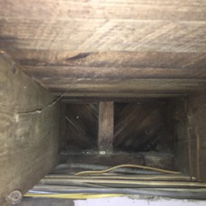

我计划在我1901年的房子的边缘托梁周围绝缘,使用切割和鹅卵石方法,用硬质泡沫绝缘,用喷雾泡沫密封。我知道通常情况下,你会把这些碎片紧贴在护套和托梁之间。然而,我的与我见过的所有图表和照片都有点不同。我的螺柱似乎一直向下穿过底楼到边缘托梁。因此,在我的大部分(但不是全部)地板托梁之间,都有一个螺柱,要么是对着地板托梁,要么在某些情况下正好在两者之间。
我的问题是,我是否还应该为托梁之间的整个宽度切割泡沫板?在大多数情况下,这将留下一个空腔面板和护套之间的深度螺柱。这将更容易安装,但空气腔会导致潮湿或其他问题吗?或者,我应该把泡沫剪开,使其适合饰钉周围,使其与护套齐平吗?在这种情况下,我担心螺柱作为热桥和降低保温工作的有效性。
如果我的描述不清楚,我将发布一些我所谈论的照片。

    忘了发照片了。在这一个,螺柱在中间,但在大多数情况下,它与一个托梁齐平。
    Dana多赛特||# 2
    你没有一个边缘托梁-你有气球框架与缺口地板托梁和螺柱休息。看起来你在45度角安装了搭船的木板护套,以抵消墙上的架子力。
    我希望,如果你把手伸进去感受一下,你会发现底层的木板并没有阻止空气进入上面的墙洞(?)它可能有一个2x4的防火挡,阻止进入墙腔,或没有。你可能有也可能没有在墙洞里有电池或其他绝缘材料,但你可以通过一些探测来弄清楚。一定要弄清楚这一点,并反馈——这可能会对如何继续进行产生影响。
    搭船板护套的外面是什么?
  3. 蒂姆Ifill||# 3
    上面的墙腔有一些以前业主的喷雾隔热材料,除了一小部分有玻璃纤维电池。船圈的另一边是泡沫绝缘材料(大约一英寸厚)和乙烯基壁板。

    感谢大家的反馈。我得到了一份喷雾泡沫隔热材料的报价,但我一直希望省点钱自己做。(我知道你可以买到两部分喷雾泡沫套件,但这似乎是一个混乱和无趣的工作,也比切割和鹅卵石稍微贵一点)。那么,对气球框架的房子来说,切割和修补是一个坏主意吗?
    马丁Holladay||# 8
    蒂姆,
    Q。“那么,对于气球框架的房子来说,切割和鹅卵石是不是一个坏主意?”
    答:是的,因为你必须解决通过螺柱槽向上漏风的问题,以及通过裸露的墙护层和窗台板的普通漏风问题。
    在像你照片中那样的区域,你需要两个水平矩形的泡沫(来定位螺柱槽)和两个垂直的泡沫(来定位墙护层)。这是四个矩形的硬质泡沫,每个矩形的外围都需要密封。看来做这项工作可能会很尴尬。
