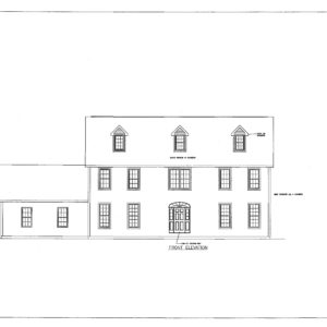

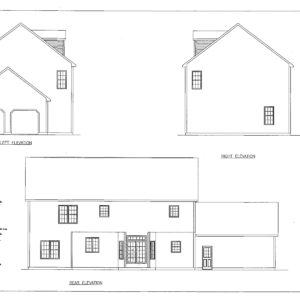

我在气候区5中有一个模块化的房子:

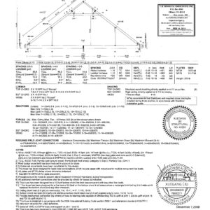

房屋的密封计划指定阁楼桁架建筑:
我最终得到的是这样的东西:

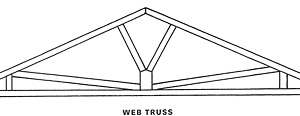

无论如何,我要把结构恢复到原来的计划。如你所见,屋顶上没有山脊。间距是9/12和椽是2×8(截断到2×4在顶部,但我将毛皮的部分到2×8)。

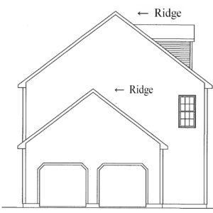

    (顺便说一下,你写道,你的屋顶没有山脊。实际上,它确实如此。我认为你的意思是写它没有山脊。)

    另一方面,我没有所谓的山脊。椽子和护套实际上并没有在中间相遇。缺口仅由合成板岩脊片覆盖。

    山脊是代表山墙屋顶最高高度的部分(用几何术语来说)——两个平面在顶部相遇的地方。
    它是一个脊,不管鞘是否一直延伸到顶部,也不管它是否有脊通气孔。

    我想我的意思是山脊。感谢您的解释。

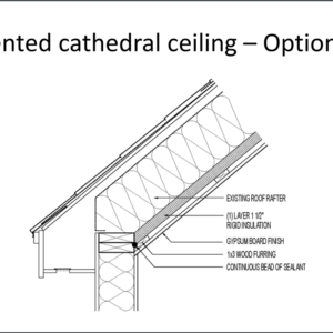

    本,
    Q。“我将安装全长挡板,并在椽子下面放置1.5英寸的XPS泡沫层。(1.5英寸这个数字有什么神奇之处吗?)
    答:不,这不是一个神奇的数字。如果需要,您可以安装1英寸刚性泡沫或2英寸刚性泡沫。
    问:“通过这种类型的通风组件,我仍然应该避免将刚性泡沫放在椽子之间?”
    答:只要您在绝缘顶部和屋顶护套的底部之间具有通风通道,只要通风通道与屋檐通风口连接到顶部的拱风通风口,即切割和鹅卵石的方法是安全的。
    Q。“石膏板下的毛条是干什么用的?”
    a .水垢条服务两个目的:他们在美国东北部,满足drywallers drywallers坚持天花板被绑在他们出现在工作(这是传统的,不是逻辑),他们提供了一个空气空间添加一个小热阻到组装时金属安装硬质泡沫塑料。
    Q。“我的T&G安装需要什么不同吗?”
    答:您当然需要蓬松的绝缘和舌槽板之间的空气屏障。如果胶带刚性泡沫的接缝,并在刚性泡沫中密封穿透,则刚性泡沫可以作为空气障碍 - 假设,即,您并不担心泡沫收缩的机会。有关泡沫收缩,请参阅使用硬质泡沫作为防水屏障.

    如果“花生脆”的选择对大教堂的天花板无效,我会咬紧牙关,给屋顶通风,为自己省成千上万的钱。
    由于屋顶的屋顶的区域仅占203平方英尺,因此我将在该部分上进行闭孔泡沫并排出屋顶的其余部分。
    在一个火车的屋顶(下图)的图中,我将安装全长挡板并放置1.5英寸的椽子下方的XPS泡沫(1.5“编号中的任何魔法?)。
    通过这种类型的通风组件,我仍然应该避免在椽子之间放置刚性泡沫吗?
    干墙下的毛茸茸条带的目的是什么?
    我的T&G安装需要什么不同吗?
