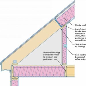

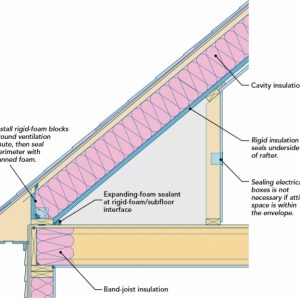

    我不确定我明白你的导管是哪里,但我认为它位于膝盖墙之外的阁楼空间。如果这是正确的,并且随着您所做的所有工作,您应该考虑将该区域制作到条件空间中。这两种图纸显示了不同的方法。

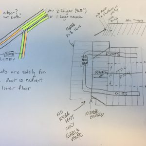

    感谢您的答复!我之前没有看到这篇文章,谢谢。我正在附加草图以澄清导管的情况。我的所有导管目前都处于一个非常热的阁楼,而且仅用于A / C,因为我在一楼的热水下划线和底板上都有一个Combo。
    我被引用9,000美元,而不是整个屋顶的开放式电池喷雾泡沫代码,我用旧阁楼的T&G下的加入和旧的Mungy Batts中拉出所有吹玻璃纤维。不是我愿意做的事情。
    但我想尽可能多地冷却导管,所以想知道将现有的阁楼楼层绝缘在适当的地方和加入的椽子上的合理的回收多自,加入的椽子更好或更差将第二层放在膝盖墙的螺柱之间?创建半控制的临时空间,并将我的通风直接向上向托架,而不是在阁楼空间周围摇滚。我应该放弃膝盖窗单的外侧,并在椽子湾换层吗?它只会是r 28-30 ish。我喜欢把3放在那里(我只能进入2.75“,对于3,它会用1.5”通风空间)坚持下去,但我不确定我现在可以摇摆那种太多的材料,我“不确定我愿意在那里度过多少时间。我希望这足够清楚,谢谢你的时间。

    你肯定可以隔离屋顶飞机。这就是我发布的两种图纸中的一个,我将推荐你的管道在阁楼空间中的工作。但请注意,在该插图中,热屏障从下面的壁连接到顶板,然后向上盖板,并且一切都是空气密封。在所有这些区域中安装没有空气密封的椽子底部的刚性泡沫并不是为了让你做得很好。不幸的是,这里没有伟大的预算解决方案,一半的措施往往不会做得很好。
