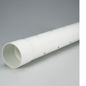

      我错过了。没有理由使用sdr35。普通的穿孔PVC很好。

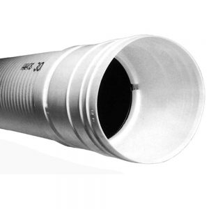

    当你说pvc,你是指半柔性高密度聚乙烯,三壁(?)白色外黑内,还是实际的pvc光滑管?
    hdpe在家得宝有售,价格更便宜。Pvc是可用的sdr35和一点更贵,从家里获得更远

      这张照片对我来说很容易找到。高清网站称其为hdpe。
        Zephyr7||#18
        HDPE是高密度聚乙烯。这种材料(就树脂而言)几乎用于公用事业行业的所有东西——黄色的“塑料”天然气管道,黑色带蓝色条纹的水管,黑色带红色条纹的电力管道。我们在电信行业经常使用纯色(橙色,蓝色和绿色遵循电信颜色代码中的前三种颜色)。我甚至认识一位心怀爱国之情的承包商,他开了三根管道,红、白、蓝各一根。
        你在高清电视上看到的东西基本上是一个空心(而不是实心)HDPE棒管,有点类似于蜂房聚氯乙烯。我不会担心使用它,只是记住,你不能用普通的PVC水泥粘到它。HD的管道可能在抗压性方面类似于薄壁计划35 PVC下水管道,但它更不脆,所以更有可能变形,而不是开裂,如果受到应力,这是一件好事。
        我不确定高清的管道是否防紫外线,所以除非它说(“防阳光”),请确保只在地下使用它。如果你需要到日光下,一些20密尔黑色胶带的包裹将提供阳光保护。

      它是常规的4“pvc时间表40,但有洞在它(至少在加拿大)。不要用波纹管,它们会被压碎的。这只是时间问题。问我怎么知道……
      固体聚氯乙烯是一种可行的方法,尽管它有点贵。就像这样:
