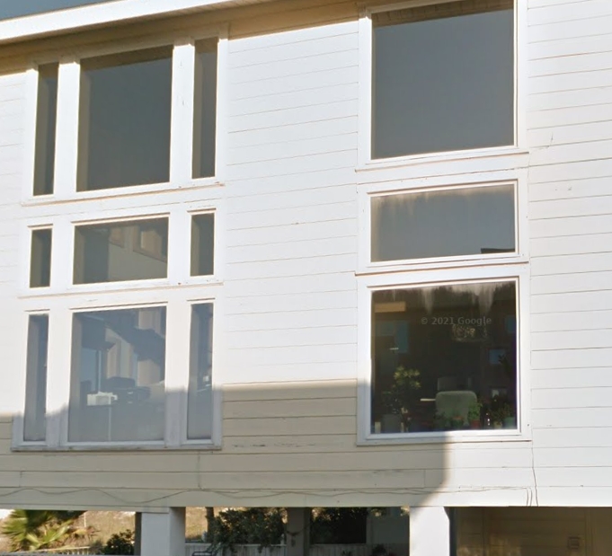

所以我们正在寻找以下大致AAMA闪烁细节的窗户,并结合滴水帽。我有一个挑战在一定程度上是,如果你看附件的图片,我有三个堆叠的窗户,所以它们之间的空间与空气间隙可能有点棘手。对于这类细节上的问题,有什么经验之谈吗?
我在想,如果我用3/8捆扎,并在上面粘贴3/4″雪松通道,我们可能会使用定制的1.25英寸或1.5英寸的窗户饰件直接安装在基板上(我看到一个寡妇细节的方法),并将雪松终止到它的一侧。我看到的另一种窗户细节是使用同样的3/8”绑带,然后在上面使用5/4”装饰板,仍然终止通道壁板进入它。优点呢?缺点呢?我认为第一种方法更有道理,但我可能遗漏了一些东西。

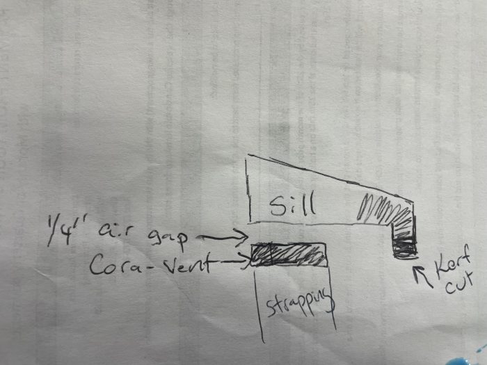

此外,为了防止任何风驱动的雨进入窗户下面的40多个空气间隙,我正在考虑做一个窗台,将覆盖空气间隙,如附件所示,尽可能好。欢迎提出任何建议。
也就是说,我仍然不能百分百确定我如何尽量减少风驱动的雨水进入窗户上的气隙。我会假设它会击中头部闪光,在风驱动的条件下被推到头部闪光的右侧或左侧,然后它会掉下壁板后面的墙腔。我只是在想怎么把雨水的侵袭降到最低。

    -我将消除空腔顶部的通风口-或至少消除所有窗户下面(或之间)的通风口。一个只在底部通风的空腔几乎具有雨幕所提供的所有有益属性。缺乏一个良好的风道比抵消了大量的风险,大量的水侵入通过这个通风口在大风条件下。为了补偿,保持你的板条下一点在窗台允许一些水平空气运动。
    -在窗头保持1/8英寸的修剪,以允许任何水排干。在闪片上设置端坝,以阻止其水平移动到腔内。下面是形成端坝的链接:https://hammerandhand.com/best-practices/manual/1-flashing/1-2-head-flashing/
    -我会在墙的底部安装一个L型闪光,在它和上面的包层之间有3/8英寸的间隙,以偏转风和雨。
