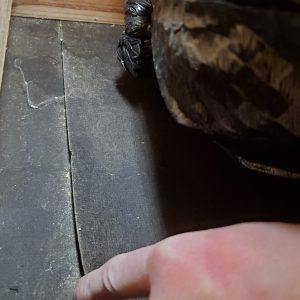

场景:好的,希望你对我的设置有一个想法,我想使用玻璃纤维墙体的组合,在框架中较小的区域使用罐装喷雾泡沫。所以首先有某种类型的衬里和框架之间的衬板的厚度和灵活性的砂纸不贴的osb重叠在蛀牙在某些领域让风通过我应用dynafles 230封/填缝材料和应用闪光磁带,试图使它成为一个连续的屏障。我这样做的时候,我是在车库里,不知道任何更好的,我也填补了osb之间的扩展差距,现在我知道这不是一个好主意,但那是所有的外部风通过。我让它坐下来,并在第二天固化了一晚上,我贴了大约(9)壁玻璃纤维棉絮,用一些膨胀的泡沫填充了另外两个更窄的洞,再次让它固化一晚上。这就把我们带到了今天。这一天的大部分时间都在下雨,下班后我回到车库完成绝缘工作,发现我安装的大部分墙板底部都是湿的,注意到踏板周围都是水。现在,幸运的是,球棒并没有完全被毁,但知道所有的进步都是徒劳的感觉真的很糟糕。
所以我开始烘干湿地区,会有一个粉丝跑过晚上,希望能够照顾其余的水。
我认为我做错的地方是填补osb的扩展缺口
用喷雾泡沫和胶带。我确实注意到一些地区的水滴从录像带中滴水..我该怎么办?我应该撤消一切吗?如果更多的水继续渗透到渗透渗透,不会浇水osb和脚踏板?我必须脱掉壁板并取代天气障碍吗?我可以涂抹填缝,以在外面的外身裂缝,以阻止雨水进入。这位Darn车库得到了漂亮的Drofty。我可能有足够的物质来完成这个项目4次,但我宁愿不这样做,此时我宁愿完成并雇用外面的帮助。再次感谢您接受这个问题,我希望尽快完成这个项目。probaxy bes t to moto。视频通话所以我可以告诉你。 Let me knownand happy new year!

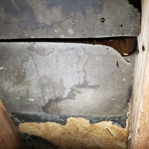

  2. Trying2save||#3
    这就是它在内部的样子。你甚至可以看到衬里上的水标记
  3. 安迪S.||#4
    一定要找到水源. ...不,不是云,而是水进入的地方。可能是屋顶,水槽,壁板,甚至是地面通过窗台板。在考虑绝缘之前就找到并修复泄漏。
