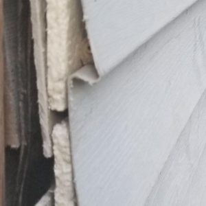

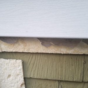

我添加了我的取景细节的照片:
墙:
*乙烯站
* EPS 1/2”
*石棉带状疱疹
*木搭板
* 2×4无绝缘腔(旧气球框架)
*的OSB
*气隙
* 2×6腔

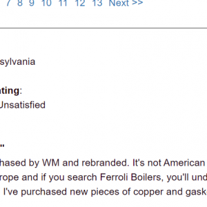

    Jon——我浏览了furnaccompare,我意识到那里的评论对所有制造商都有负面偏见,但看了这篇文章后,我决定避开:
    “水平衡”
    “这个单元被WM收购并重新命名。它不是美国制造,因为它是意大利制造的。它在欧洲名声不好,如果你搜索Ferroli锅炉,你就会明白原因了。我的机组热交换器经常漏水。我买了新的铜片和垫圈,但它还是不停地漏水。看其他地方。”

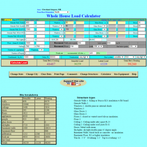

      负载计算的分辨率很低,我看不懂。尝试两张放大的图片或一个。pdf。
      我看到了一些楼层和地下室的编号。如果地下室被视为有条件的空间,就不要考虑楼层损失。不要包括地下室,如果它没有条件。
      如果你在走的时候注意把东西密封起来,420立方英尺的渗透似乎太高了。

        谢谢马特。我附上了pdf文件。就地板的选择而言,我对这个程序所能做的有一点限制。
        https://www.loadcalc.net/

    所以你的渗透和通风数据非常高我认为你把你的地下室和楼层重复计算了。
    静脉通气使用这里的公式:https://www.energyvanguard.com/blog/62474/Lstiburek-Has-New-Ventilation-Standard-Resistance-May-Not-Be-Futile
    (我做7.5 * 4 +。1 * 1900 = 49 CFM)
    我在loadcalc.com上做了一个快速测试,没有地下室,只有一个完工的地下室。请看附呈。
    在最坏的情况下,我的温度是42.6K BTU/h。这可能会给你一些不同的选择比100k BTU/h。
    你真的有R27+中心空腔墙和R25在阁楼和R11大教堂天花板吗?这只是一个不常见的组合,但可以发生在翻新。
    完成的地下室将需要R15墙,你将需要一些地板隔热舒适。
    如果你的地板真的没有隔热,用辐射热地板隔热是非常值得的。此负荷计算不包括未绝缘的高温地板。
    你确定你的窗户没有涂低漆吗?
    如果你真的想要理解这一点,建立一个电子表格。热负荷=面积*(68-(外部设计温度)*U值。将所有组件相加。
    如果我在加载计算中遗漏了什么,请告诉我。

    我仍然惊讶于LoadCalc离任何“合理”的东西有多远。为什么要420立方英尺的通风空气?正如Matt F所暗示的,ASHRAE 62.2对于1900英尺3卧室的房子(假设有4人居住)将只有87立方英尺。Building Science Corp的推荐通风速率为49立方英尺。采用热回收通风时,通风的热负荷在计算误差噪声中,而不是28,681 BTU/hr。即使没有热回收,在BSC换气速率下,通风冲击也将小于3500 BTU/hr。
    即使在随后的尝试中进行了调整,它显示出超过3400 BTU/小时的渗透损失,除了3450 BTU/小时的无hrv通风空气。
    在第二次测试中,它仍然显示了11,647 BTU/hr的地板损失(如果让地下室降到40华氏度,可能甚至不会损失那么多热量)。是不是有些地板在通风的爬行空间或码头基础上?
    对于辐射地板系统,通过比室温更热的地板和管道/热扩散器到下面的非条件空间的损失是显著的,而LoadCalc工具不会考虑这些因素。

    Loadcalc.com肯定有一些问题。它的渗透计算对我来说有点神秘,但我还没有读过手册J的那部分来进行比较。
    与所有这些一样,垃圾输入=垃圾输出。
    最初的420立方英尺来自于90K立方英尺的房屋体量。
    我只是想找出一个更现实的上限。我认为这就是loadcalc的优点。你在现实世界的负担不会更高。
    我搬的是他原来的无绝缘地板,考虑到地板的辐射,这算是疯狂的东西了。我怀疑很少有其他的事情是不正确的,或者我希望是不正确的。
    至于我重做时的渗透,3400BTU相当于49 CFM。
    n -因子为14.8,计算结果为(49 CFM*14.8*60)/ 20790 CF = 2.07 ACH
    这里有模糊因素,但看起来并不完全疯狂。我做得还不够了解真正的渗透是什么样子。
  11. 马特·F||# 24
    对于11647 BTU的地板负载,loadcalc似乎使用了类似于50F爬行空间温度和2.5 (U0.4) / 1500SF的R值。
    根据我们得到的输入,这似乎并不过分,但我希望我打的是垃圾。

    我包括了外墙的照片,墙上的“三明治”暴露的区域。到目前为止,我的墙系统是这样的:
    *乙烯站
    * EPS 1/2”
    *石棉带状疱疹
    *木搭板
    * 2x4无绝缘腔体
    *的OSB
    *气隙
    * 2 x6腔
    问:看起来你有一个有效的双螺柱墙。里面是什么原来的墙里面是什么?
    答:新墙(2x6)将有XPS在里面——这是我目前所知道的一切——感谢输入。旧壁腔(2x4)将保持空腔。
    问:屋顶是要通风还是不通风?如果通风的话,它将是一个通风的教堂和一个小阁楼,非常标准。你只需要使用每个分量的实际表面积。
    答:发泄;理解。
