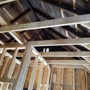

我有一个山墙屋顶。屋顶是半拱形的:我的2层墙的一部分是倾斜的屋顶线。
老顶(无条件)绝缘计划:
(自上而下的三明治)
1)沥青瓦
2)屋顶下撑
3)宽木板上的OSB
4)屋面椽
5) EPS上方的无条件、通风的阁楼空间
6) EPS的12″,周围的气隙喷雾发泡。
7)的OSB
8) 2×6天花板托梁
9) 2个″衬箔绝缘材料(poliso/eps),衬箔面朝下;四周的空气间隙都喷上了泡沫。
10) 3.5″的无面玻璃纤维电池绝缘
11) 3/4″石膏板
12)乳胶漆
较低的屋顶(条件)绝缘计划:
(自上而下的三明治)
1)沥青瓦
2)屋顶下撑
3)宽木板上的OSB
4)屋顶椽(原)与2x8s连接
5) 6个″EPS,四周喷泡气隙。
6) 3/4″石膏板
7)乳胶漆

    布莱恩Pontolilo||# 1
    嗨,俄亥俄州的克利夫兰。
    我想我明白你想做什么了。你可能已经知道了,但国际住宅法规要求在你的屋顶和阁楼地板上使用R-49。大多数高绩效的建筑商的目标都比这个数字高,而改建商则在这种情况下尽其所能。
    我注意到你的描述中有几点。首先,你没有提到屋顶衬垫,但我认为这只是一个简单的疏忽,与你的问题无关。
    第二,如果你想安装12英寸的EPS在通风椽组件,你需要大约13英寸的椽空间创建1英寸的通风通道。你的隔热椽做得很好,但你有那么深吗?
    编辑:我刚刚看到了你的另一篇文章,关于进风口没有垫脚,这让我觉得我误解了这篇文章。如果你不打算通风的椽舱,闭孔喷雾泡沫一般建议反对屋顶甲板的底面。你不一定要在海湾里装满它。一些建筑商安装一个闪光和填充系统,用适量的闭孔喷雾泡沫,然后纤维绝缘。你读过这个吗?如何建造隔热的教堂天花板
    此外,如果是这种情况,你打算如何排空阁楼空间?
    另外,为什么在2x6托梁的顶部安装OSB层,作为行走表面?看起来你可以增加天花板的r值,方法是将椽上的通风挡板延伸到平天花板的高度以外,并用吹制的纤维绝缘材料进行绝缘。
    如果你采用多元胶粘剂和玻璃纤维的策略。你要确保你有一个足够高的r值的刚性泡沫,你保持内部箔表面温暖,防止凝结,R-20,或更好的R25,因为你接近气候区6。
    最后,即使你正计划以密封的方式安装大量的硬质泡沫保温材料,最好也尽可能地安装你的干墙。保持尽可能多的空调空气远离你的屋顶和阁楼地板组件。
    1. ClevelandOhio||#2
      布莱恩,
      感谢您的回复!
      1.我确实有一个屋顶衬垫,但我完全忘了把它包括在内
      2.我没有底部通风口——我还需要通风口挡板吗?//m.etiketa4.com/question/vent-baffles-for-houses-without-soffits
      3.一脚EPS给我R46+,我相信我将是R60+为整个大会
      4.OSB是用来走路的——只是一个安装辅助工具
      5.我是否应该考虑安装面向屋顶而不是内部的多面胶?或者摆脱多元异黄酮?我不想冒任何凝结的风险。我宁愿失去R值。
      6.以上(#5)是否适用于我的墙体组件?消除大多数问题是我的首要任务。我宁愿放弃多元镜像——如果是这样的话……
      7.由于我的屋顶被分为两个部分,我将添加隔热计划的内部一半的屋顶组件。
      8.谢谢你的石膏板花边新闻。你能给我一些保持干墙安装气密性的建议吗?

  3. ClevelandOhio||# 5
    我也在编辑!
    我的部分屋顶组件是在非条件空间。一部分是有条件的空间。
    我真的很困惑如何纠正这两个集合。
    另外,我所拥有的结构类型的正确名称是什么?在二楼,我的墙只有6英尺8英寸高,剩下的是由10英尺12的屋顶椽组成,在结构的中间11英尺的地方,我有10英尺的天花板高度。其余7'的12'屋顶椽(12'-5'=7')是在有两个通风口(在每个山墙)的无条件阁楼。我原来的2x4屋顶椽,间距为24,“状况良好。我还会给它们加上领结。较低的5'的屋顶椽已经与2x8s姐妹,为我提供更多的绝缘空间。
      布莱恩Pontolilo||# 6
      嗨ClevelandOhio。
      你可以采取几种方法。首先,我对没有通风的椽子空腔和没有条件的阁楼空间的组合了解得不够多,无法对此发表评论。也许其他人会对此提供一些见解。
      如果你喜欢通风的屋顶,你可以在没有拱脚的情况下通风。有进风口,可以安装在立面或瓦下,你有一个相当数量的椽空间为通风组件。
      如果你走这条路,你需要添加一个山脊通风口。在这种情况下,你可以将屋顶线与平坦的天花板绝缘,然后用多种方法将天花板绝缘。正如我前面提到的,一个吹隔热的密闭天花板是经济有效的,并被证明是有效的。
      最后,有很多方法来建造一个不通风,绝缘的屋顶,这可能对你有利。所有这些都在我上面发布的文章中讨论过。请记住,如果你用的是不通风、绝缘的屋顶线,你需要关闭山墙的通风口,并将山墙一直隔热到山脊,因为现在屋顶下的所有东西都是你有条件的空间的一部分。
      1. ClevelandOhio||# 9
        我将为此开始另一篇文章。在阅读了关于教堂天花板的文章后,我意识到没有一个例子是直接适用的。
        我可能必须创建两种完全相互隔离的屋顶组件:较低的组件将像教堂天花板一样绝缘,而上部的屋顶组件将像标准的山墙(只有)通风屋顶。
    Dana多赛特||# 7
    >"6) 12″EPS,周围的空气间隙喷涂泡沫。"
    罐头泡沫是一种糟糕的方法来密封EPS。多层,每层的接缝用胶布粘住,与相邻的层交错使用效果更好。
    12英寸的ii型EPS为R50.4
    >"9) 2″衬箔绝缘材料(poliso/eps),衬箔面朝下;喷上泡沫,填补周围的空隙。”
    再一次,与箔面一个高质量的铝HVAC胶带做更好的工作,空气密封。但如果椽下的EPS为R50+,那么R12-R13多角木和托梁中其余绝缘材料的效益实际上为零。如果铝箔是在托梁之间切割而不是连续的一层,那是更大的浪费。一种更便宜(而且同样有效)的绝缘浪费方法是使用喷雾泡沫来密封天花板的渗透部位,然后在2x6的天花板托梁之间吹5.5-6英寸的纤维素。
    要么在屋顶/椽子上绝缘,要么在阁楼地板上绝缘——不要两者都绝缘。
    1. ClevelandOhio||# 10
      谢谢Dana为EPS提供的空气密封和放置提示。我主要打算在EPS与屋顶接触的地方使用罐装喷雾泡沫。
      我会把多元镜像从设计中删除!
