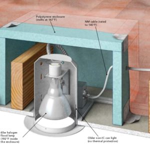

    我记得我在《Fine Homebuilding》上读过一篇文章,里面说有人实际建造并测试了各种各样的盒子来隔绝罐头灯。然后他对它们进行了测试,测量了温度。我的结论(承认现在有点模糊了)是,我不会考虑泡沫——太热了。我会用一些不会灼伤的东西(比如,Tenmat这样的矿物羊毛产品)。而且,我会把现有的灯扔掉,换上LED替代灯(例如,商业电T65型号的大盒子HD),产生的热量少得多,并有一个衬垫装饰环。这将给你更好的照明。
    尼古拉斯,
    下面是Andrew所说的Larry Armanda的文章链接:空气密封罐灯安全.最重要的是,自制的密封盖在老式的凹式罐固定装置上比在新的固定装置上更危险,这些固定装置既不密封也不额定绝缘接触,而且当使用高瓦数的灯泡时,这种危险会增加。
    关于Fine Homebuilding的更多建议,请参阅我关于这个主题的文章:嵌灯可以.
    下面,我贴了一张拉里·阿曼达文章中的图片。
