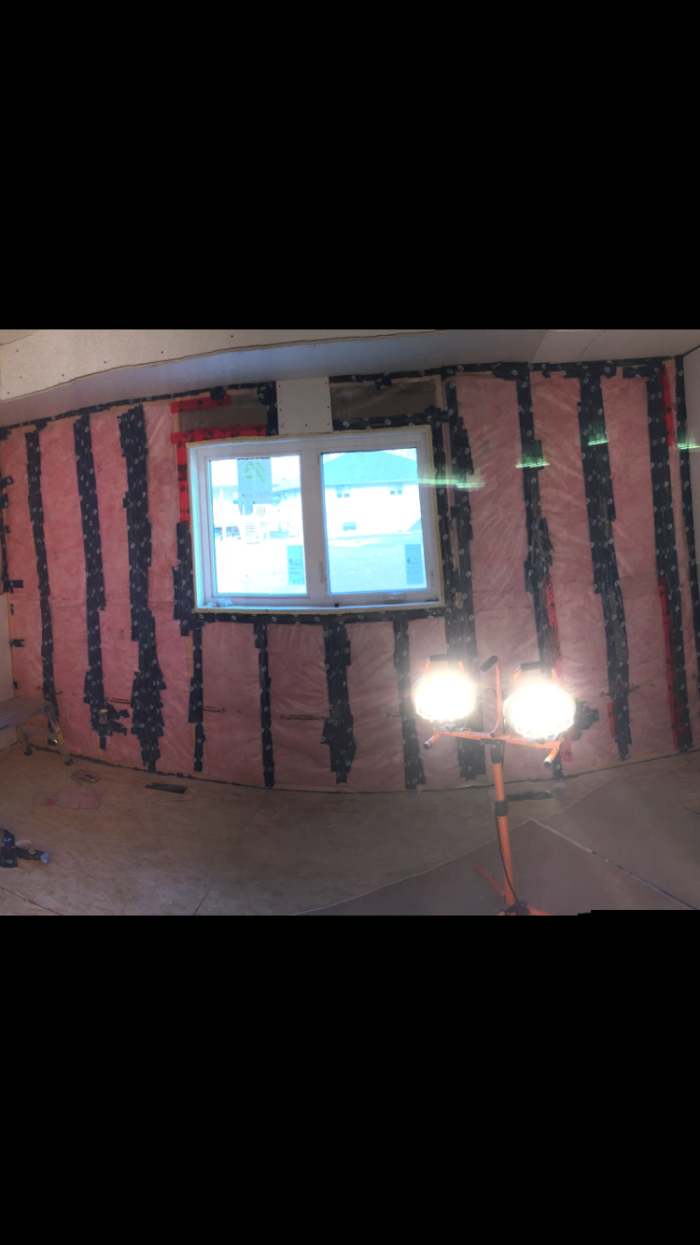

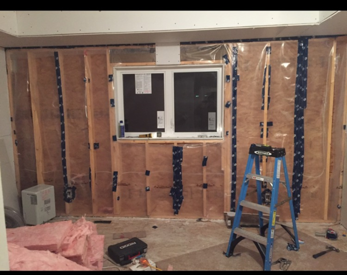

我们在安装了原始蒸汽屏障和绝缘后,我们已经遇到了一些凝聚顾虑,因为我们不得不在一些卧室里取出壁炉,让墙壁与粉丝干燥......
要获得击球声,我在卧室里的每隔秒钉切开了缝隙..把斯巴特放回桶后,我已经用回到螺柱钉了钉,并用掖胶带密封切割
PE蒸汽屏障的胶带(蓝色折叠胶带)。
我的问题/担心这是,以这种方式修复了蒸汽屏障中的大切口,这是一种修复和维持有效的蒸汽屏障的有效方法。或者我应该取下多纸,并抛出6mil poly的新鲜床单?

    马尔科姆泰勒||#1
    里克,
    我将留下关于您是否需要POLER POTRINE海报并遵守您的问题的评论。
    我会撕掉多元化并取代它。更快,更挑剔的工作,廉价努力。那个说,如果你录制了接缝,并且给出了它们背后的背后,你最终没有错了。
    编辑:在您的照片中更仔细地看,我会完成你所做的事。我不能尝试用替换在声学密封剂的多床单的床单。
    马丁·霍洛拉||#2
    里克,
    简要答案是您的修复很好。
    也就是说,您应该知道内部聚乙烯蒸气屏障通常会导致它们的问题更多。(我猜你的房子是在加拿大,聚乙烯蒸汽屏障仍然享有尊重和法律保护。)
    您的开幕判决很高兴:“在安装原始蒸汽屏障和绝缘后,我们遇到了一些凝聚顾虑,因为我们不得不在一些卧室中取出壁炉,让墙壁与粉丝干燥。”
    我的猜测是你专注于错误的问题。你用来修复多元的胶带类型是无关紧要的。大问题是:水分来自哪里?水分返回吗?是问题的聚乙烯部分而不是部分溶液?
