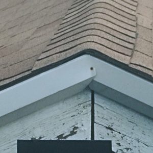

    如果甲板是腐烂的,您需要添加外部保温,可以隐藏几英寸的厚度,并有一点闪烁。就像它一样想到延长的滴水边缘。白色闪烁在图片中闪烁1.5“的绝缘。
