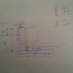

    我附了一张素描。
    “但我想Dana和我推荐的是2-3英尺深的一面与裸露的基础墙,所以它基本上是平板在平地上。”谢谢-这是可行的
    在地面8英寸的墙壁上,我可以从外部隔离,直到2英寸以下,只是由于障碍而不是整个周边[相当于大约20lf的墙壁在大约100lf。
    所以如果我现在理解正确的话,隔热顶部裸露的部分墙体至少2'以下的等级,有同样的效果切割板边缘,放R10边缘隔热?
