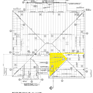

我们有一个附属的车库(见屋顶框架图中的黄色区域)。突出显示的区域表明OSB屋顶和附加车库的墙壁实际上是封闭在家庭的更大的阁楼内。当我们在考虑我们的计划时,我们意识到我们似乎要把整个车库搬到我们的空调空间。哦!
有什么方法我们可以有效地分离和封闭附加车库阁楼和我们的条件阁楼?我们在考虑在车库阁楼的屋顶上涂上一层屋顶膜然后在上面涂上闭合细胞喷雾泡沫。如果您有任何建议,我将不胜感激。

    对我来说很难想象三维空间从你提供的信息,但如果概念简单:如果你想排除车库空间条件的家里,你需要绝缘屏障(及其相邻空气屏障)跟随你需要建立的边界。
    这通常意味着你需要有框架的墙延伸到阁楼;这些框架墙划定了非条件车库和条件住宅之间的边界。(隔板从阁楼“地板”或车库墙的顶板一直延伸到屋顶护套的底面。)
    一旦这些阁楼隔板被框起来,隔离隔板。确保空气屏障连续,绝缘连续。
