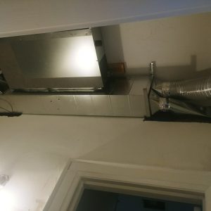

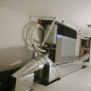

        我已经附上了一个单位的图片,一个改造安装,以满足2间卧室,1个浴室和厨房。整个装置刚好能装进走廊的天花板(约占12英寸)。不是最有效的管道,但好到足以保持它低于0.15"压降所需的头。
        更大的问题通常是找到人来安装,你必须做一些搜索。我发现有效的方法是安装管道,然后让暖通空调技术人员安装设备。有助于暖通空调公司提前交付管道设备,使管道运行更加容易。

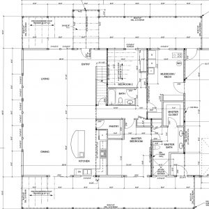

          这是平面图的截图。计划是一个开放式大饭店/餐厅/厨房,然后是旁边的房间。卧室和浴室的上方是一间未完工的开放式阁楼。我的设计温度是94/4,海拔约4800英尺。我得到了便宜的电力,并打算在不久的将来建造一个光伏阵列——我一点也不反对在房间里补充供暖,但不确定是否值得为单个房间的冷却付出额外的复杂性。其他提示:我爷爷是我的暖通空调承包商,他将在我的房子完工后退休。无可否认,他是一个经常在这个网站上读到的老派的经验法则的家伙,但是他相信设计负载的数字,并将构建我决定的任何设计。我的偏好是,如果一个非常简单的系统就足够了,那么我不会为了让玩家感到舒适而让整个系统过于复杂。

            有了这样一个简单的平面图和低负荷,我将临时为整个地方使用一个单一的管道单元。
            你可以把它安装在未完成的阁楼区域,并轻松地从它喂养所有的房间。如果你决定完成阁楼,你可以用这样的方式运行管道,把它们埋在内墙。机械室或食品储藏室的天花板也是一种选择,但这意味着走廊上会有更多的隔板。
            在起居空间的周边加上一点电地暖,以及角落里的浴室也有助于提高舒适度。
