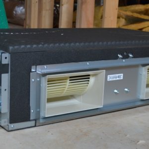

    大多数但不是全部,导管的Minipplit单位设计用于天花板安装。附件是一张照片和一个插图,以给你想法。
    不幸的是,你的天花板听起来太低了。你必须从你的描述中分辨出你是否能够让这些部件工作,但我打赌你可以——如果有必要的话,只要做一点木工活。

    FUJITSU RLFCD系列切割器单元可以水平或垂直安装,这可以是这里的资产。尺寸在提交表上找到:
    http://portal.fujitsugeneral.com/files/catalog/files/9rlfcd.pdf.
    http://portal.fujitsugeneral.com/files/catalog/files/12RLFCD.pdf
    http://portal.fujitsugeneral.com/files/catalog/files/18rlfcd1.pdf.
    http://muls.net/images/18RLFCC_Submittal.pdf
    在355-500平方英尺的空调空间里,24K的冷负荷在我听起来高得离谱,除非有一个巨大的“日落”朝西的窗户。
