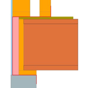

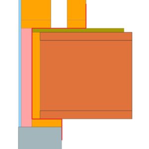

我计划休息我的边缘托梁,以便2″EPS可以添加为热断裂。这将与螺柱齐平,所以我的护套可以覆盖整个区域。非常标准的。
我想把我的阻气剂(Intello或Membrain)拿出来,围绕着边缘托梁,这样它就能与内壁上的阻气剂连接在一起。这将导致从基础到桁架的无缝空气密封。再一次,非常标准的。
我的第一个问题是,2″EPS去内部或外部的蒸汽缓速器,为什么?
我的第二个问题是,我需要保持一个蒸汽渗透性的策略,以绝缘的内缘托梁区域,还是有一个有点蒸汽渗透性的外部足够好?堆叠的材料将是OSB护套- 2″EPS -蒸气缓速器-边缘托梁。
  1. 兰斯•彼得斯||# 1
    这是一张图片,以防我描述的不清楚。
    这是绝缘在内部的蒸汽缓速器和外部:

    你们会在边缘托梁的内侧用蓬松的绝缘材料来补充2英寸的EPS(约R-8)吗?
    一个带有外部硬泡沫的组件实际上并不需要内部的蒸汽缓速器(假设硬泡沫足够厚)。在你的气候区(第6区),如果你要组装一个外墙组件,将外部的硬质泡沫和内部的松软保温材料结合起来,至少需要36%的总r值来自硬质泡沫。所以你可以安全地添加R-14的绒毛绝缘在这个边缘托梁的内侧,而不用担心蒸汽扩散或凝结。
    然而,你关于阻气剂位置的问题确实与蒸汽扩散无关。实际上,这层膜是用作空气屏障,而不是阻汽剂。如果你想要的只是这个问题的答案,“空气屏障应该去哪里?”,那么答案就是:“任何你想去的地方。”没关系。”
    另一方面,如果你想把更多的R-14的毛茸茸的绝缘在边缘托梁的内侧,你会想要一个蒸汽缓速器在毛茸茸的绝缘的内侧-但这并不容易安装。
