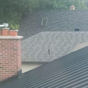

    大多数歇斯底里的关联规则与风格有关,通常材料取决于你,有一些金属瓦屋顶看起来非常接近瓦(屋顶之后的立缝屋顶,第三个房子是标准瓦作为参考)。
