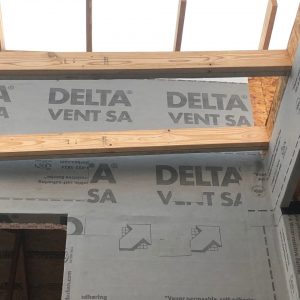

我附上了一张照片来证明我的问题。
墙壁和房屋悬崖之间有一个十字路口,我在建造中。墙壁将收到3英寸的外部绝缘。绝缘体是否应在覆盖悬垂之间的护套之间运行,或者如果护套连接到墙壁上,以允许2个天气屏障是连续的?我很欣赏输入。

    Marcin,你的照片没有附上,但我想我理解你的问题。答案取决于您的其他构造细节。屋顶通风还是不通风?你的气候区是什么(包括A区和B区,或湿区和干区)。
  2. 杰森。||#2
    连续绝缘的类型以及是否可以作为WRB详细说明也很重要。踢出闪光最终需要延伸到WRB的后面,以有效地防止水进入墙外。水管理应该比热控制更能驱动细节。

    墙壁和屋顶将有一个带3“摇滚岩腔岩体绝缘的Cascadia夹系统。Delta通风口在墙上和卡莱尔·瓦特300ht作为WRB。屋顶有一个1:12斜坡,所以它是不打透的。我没有考虑踢出闪光。

    马尔辛,我会优先考虑让你的组装不漏水,也就是连续的WRB。

    闪光灯是否应放置在初级WRB之间的屋顶壁交叉处(放在屋顶壁护套)或覆盖摇滚动池绝缘的次级WRB之间?是否有优选的闪烁类型?(形状,材料)。谢谢你!

      我假设在外保温和第二个WRB之前会安装屋顶?你的排序将驱动细节。
      https://hammerandhand.com/best-practices/manual/6-roofs/6-1-kick-flashing/

        谢谢你的参考。我将使用卡莱尔WIP 300ht作为主屋顶WRB。基于此,我计划将这8“在墙上的侧悬。我可能会计划在那个区域再加一小块三角洲排气口,以防止倒圈。
        我对滴水台感到困惑。wip300是否应该沿边缘安装(在筋膜上有一小段搭接),然后安装一个滴水架,然后一直安装到屋顶的其余部分?在Hand和Hammer图中,“剥离粘贴”和屋顶毡的区别是什么?谢谢你!
        我忘了补充,我的筋膜本质上是一个设计用于平衡屋檐悬垂和拱腹钉的下筋膜。屋顶是金属的,所以真正的筋膜是一个金属块它会覆盖下筋膜。我还需要图中的滴水架吗?

          就像他们说的,剥猫皮有很多方法。天气圈原理是恒定的。
          delta通风口是否遵循?如果没有,你可以削减它并将屋顶膜折叠在下方。WIP 300可以或可能不会粘合它。
          对wip 300边缘往下一点在筋膜上,然后滴边/水槽围裙,然后擦拭屋顶。毛毡只是一种更透气性更便宜的屋顶衬垫,“剥离粘贴”相当于在制品。
          我认为滴水闪光或水槽围裙是有意义的塞金属筋膜'包'下面,但它取决于金属型材。
