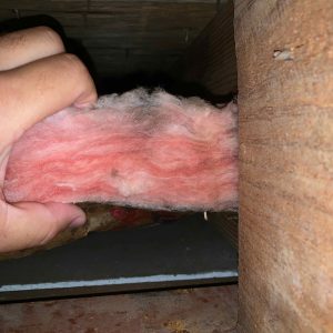

你好:我们的家在马里兰州(4区)。它有大约50年的历史了。房间位于车库上方。我们最近看到车库的天花板上有霉菌,就在我们的房间下面。
劳动节的那个周末,我打开天花板的一部分,发现空调管道上有水珠滴在R-11玻璃纤维棉条上。有些棉絮已经湿透发霉了。因此,我开始拆除车库后部的干墙和旧的隔热层,而前部基本完好无损。有水管垂直于搁栅,然后平行于前面,供浴室使用。看到一个附上一些图片的PDF。
自从我们搬进这所房子以来,房间里的温度一直不稳定——冬天冷,夏天暖。很久以来,我一直忽略了车库的隔热问题,认为这是空调的问题。我们已经做了一些改进,包括在更换壁板时在阁楼和墙壁上增加了隔热。现在是时候处理车库天花板了。
为了参考,我联系了一家有信誉的绝缘公司。他们建议将整个车库打开,因为旧的隔热层的防蒸汽面不对,并声称在隔间内吹隔热层违反规范,会有问题。他们提到的其他因素包括处理水管,使其成为房屋围护结构的一部分,并留下一个气隙,因为钉子从地板上伸出,除非他们安装泡沫。
他们引述了下列备选办法:
1.外围垂直放置的无表面玻璃纤维(R-30),车库后部的吊顶用无表面的R-38蝙蝠,车库前面以及前后悬臂的R-38高密度蝙蝠。
2.在天花板上喷洒闭孔泡沫(R-28 4″of Icynene ProSeal LE 4),在悬臂上喷洒开孔泡沫(R-31 Icynene LDC50)。
选项1复制了之前的安装,但使用较厚的材料R-30/38 vs R-11。它还在车库的三面增加了垂直绝缘。这种解决方案没有蒸汽阻燃剂。
选择2的成本是玻璃纤维选项的2.4倍,可能更低的r值,但增加了更好的空气屏障。根据公司的说法,这是我最好的选择,因为空气屏障增益。
考虑到这些选择,我正在考虑自己安装矿棉。然而,我很犹豫,因为安装合适的蒸汽阻燃剂(钉子从地板上伸出来)很困难。是一个需要吗?
另外,我用胶泥、胶带和Reflectix对主要管道和供应管道的可接触部分进行了绝缘。我们注意到房间的空气供应和温度有所改善,尽管有些天又热又潮湿。
GBA是一个很好的资源,我从文章和论坛中学到了很多。
对如何进行有什么建议吗?非常感谢你的建议。
谢谢你!
Jaime

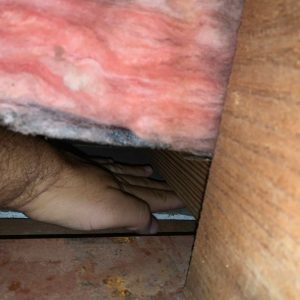

    谢谢大家的建议。我还有一些问题。托梁是2x10(实际测量1.5 x 9.75"),大多数16" OC与一些方差高达一英寸。我拍了一些额外的照片的托梁海湾有一个大约。石膏和托梁之间的缝隙。这意味着供应管道上面约有3.25英寸,下面约有1英寸。
    我们打算长期住在这所房子里。由于脱气和成本问题,我们已经排除了喷泡沫。纤维素似乎是最划算的。Rookwool的吸引力在于它的火、声音和易于安装。我倾向于纤维素为海湾和岩石羊毛为开放的区域。我也在考虑增加刚性泡沫块,特别是悬臂和天花板。
    虽然我们在舒适方面有一些问题,但情况并不极端。我们在这里住了12年了。我们最近升级了交流电。在此过程中,炉子从120K BTU缩小到80K BTU,外部单元为3Ton 18 SEER。我们注意到舒适性的改善,但可能应该使用一个更小的单位,以保持恒定的负载周期。
    考虑到这一点,是否值得拆除剩余的石膏板?看来纤维素可以帮助密封空气。正如丹娜所说:“需要在海湾穿过外墙的地方建造空气大坝,尽管在一个漏风的车库,这没有地下室那么重要。”
