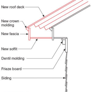

    如果你担心屋檐的美观,有很多方法可以掩盖刚性泡沫的存在。下图来自Building Science Corp.。
    Dana多赛特||# 7
    Martin提供的泡沫覆盖细节中额外的悬挑也有利于墙壁,减少了直接湿润墙壁的体验。
