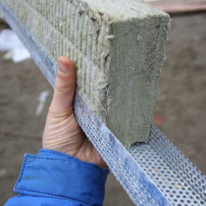

下面是一张穿孔金属闪光的照片,它们用来保护矿棉的底部。

马丁:这种联系并没有显现出来。你能转发吗?知道是谁提供的闪光灯吗。谢谢!
杰克,
这个链接对我来说很有用。
大多数钣金店应该出售穿孔镀锌钣金。画一个草图,一个钣金工人应该能够为你弯曲一些。
