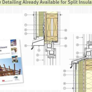

    我将复制凯伦下面链接的文档中的一张幻灯片。[点击图片放大。]
    幻灯片上有一张建筑围护结构设计指南.以下是该文件的链接:
    http://www.hpo.bc.ca/building-enclosure-design-guide
