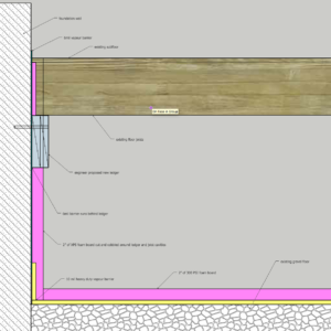

我附上了一些潮湿损坏的迹象的照片,然后是一些空间看起来像什么,当前的墙壁细节看起来像,最后是我建议的解决方案的细节

    结构支持的问题仍然涉及我。从2015年开始的客户工程师报告表明,双2x10用套筒锚固定在混凝土墙上,以承受地板梁的重量。这必然将蒸汽屏障压在混凝土上,并且会使绝缘性细节细节棘手,然而,它是一种更简单的解决方案,而不是构建混凝土墙的周边内部的新结构墙体的新脚。在热量和水分管理方面是否存在与“螺栓”的“螺栓”相关的长期风险,这将否定作为更容易解决的益处?
  10. 尼克Rudnicki||#10
    附上我所理解的目前最好的方法的细节。

    我仍然希望得到确认这些细节尽可能多地发挥自己的意义。

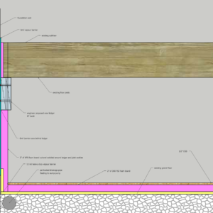

    缺口,
    我很高兴你喜欢这个播客。
    以下是一些关于你的插图的想法:
    1.理想情况下,你应该在碎石层中安装一段带孔的排水管。如果可能,排水管应通向日光。
    2.如果混凝土在托梁上继续(插图中示出),我将把胶合板底层覆盖在混凝土中,因此没有芯吸。
    3.新的解密剂应受压力处理。
    4.你可能想要在地板上的水平刚性泡沫上方安装一些松散的OSB块——工人们可以在上面休息。老鼠板子就更好了。

  13. 尼克Rudnicki||#13.
    这些都是很好的补充,
    已更新图纸以反映建议。
    非常感谢您到目前为止在这方面的指导!希望将来我能向你请教。
  14. 尼克Rudnicki||#14
    这是附件
