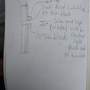

    伟大的信息谢谢!我已附上一份终止合同的草图。所有的管道都很短,浴缸风扇安装在2 × 4的腔内,直接从墙外出去,木柴炉的进气口和抽油烟机的排气口在穿过墙之前只运行几英尺。由于我即将建立壁板,我计划安装和闪光(Flexwrap到特卫强根据杜邦规格)短节的刚性管道现在和稍后连接到他们。请原谅我的无知,但我还有几个问题。
    1.先把纤维胶带放下,然后在上面涂上胶水?这里的胶水和密封胶有什么区别?
    2.不知道什么是墙框,尽管谷歌。
    3.夸张是我的风格,而且我很担心凝结。管道管或Armaflex蒸汽屏障以及绝缘?这种绝缘材料是否应该从墙腔通过护套和防雨板缝隙延伸到修整块?
    4.管道是否应该以某种方式在壁腔内支撑,也许用管带固定在螺柱上?

      1.不,先用胶粘剂(密封胶),然后趁胶粘剂还湿的时候用胶粘。你要检查的是胶带上的胶水。
      2.请看下面,标准排气口终端,可以有多种形状。你选择了Seiho,这是一个很好的产品。
      3.Armaflex是一种蒸汽屏障。管道缠绕必须包括铝箔(FSK)或PP玻璃纤维增强棉布(PSK)作为蒸汽缓凝剂(大多数管道缠绕都这样做)。接缝处必须用与棉布相同的胶带材料包扎。我会将绝缘层从外墙延伸到终端或护套,以减少热桥接。通过内部的石膏板的渗透变得有点棘手-在孔周围添加柔性嵌缝(在绝缘外部和石膏板边缘之间),添加一个可喷漆的PVC或金属装饰/领子,使它看起来漂亮。
      4.绝对是一个支持管道的好主意,任何超时的运动都会破坏空气和蒸汽屏障。使用塑料带(甚至更厚的拉链)代替金属无热桥接
