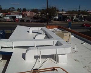

我刚帮完亲戚们搬进亚利桑那州图森市外的一所房子。房子的屋顶上有一个蒸发冷却器,通过管道通向每个房间。管道从蒸汽冷却器的一侧流出穿过屋顶,分裂了几次,然后向下穿过屋顶进入每个房间。管道是长方形的金属管道,用乳胶漆密封,然后涂上浅棕色。
Given that it’s 110° outside during the day and the sun beats down directly on the ducts, my thinking is that this is like AC ducts in a hot attic, but worse A quick inspection shows that the ducts feel cool to the touch close to the cooler but warm to the touch at the far end. Basically the swamp cooler is working really hard to cool the ducts, instead of the house!
在一个完美的世界里,我不明白为什么管道会跑到外面,更糟的是,在阳光直射下。中期计划可能包括无管mini-splits,但evap冷却器在沙漠中有很大的优势,包括帮助提高湿度在众议院今天(3%相对湿度)和允许/要求门窗打开,这是一个受欢迎的变化从一个密封的交流。
但在短期内,我认为有两个任务:2.密封管道。绝缘管。
它们的气密性不是很差,但到处都有一些漏洞。从快速检查来看,乳香看起来已经干燥,有几个地方有裂缝。有人对在阳光下密封管道有什么建议吗?考虑金属背带;大概任何要用胶带密封的接缝,都必须先把油漆和胶泥剥掉,然后再贴上胶带吧?
绝缘计划是用2层1英寸的聚醚薄膜包裹管道,在角落重叠和编织,用金属背带密封。考虑到这残酷的阳光,你觉得是哪盘带子?
一个更激进的方法是移除管道,让空气只进入一个房间,但也有人担心这意味着一个房间会结冰(蒸发冷却器可以在沙漠中夜间驱动冷空气)。

    我想我没把情况说清楚。管道是在屋顶上,不是在阁楼上,所以根本没办法把管道埋起来。我没有图片,但你可以在这里看到一个类似的东西:
    http://images0.estately.net/43_21311121_0_1366922596_636x435.jpg
    实际上,这张图更清楚地展示了一些类似的东西:
    http://sphotos-a.xx.fbcdn.net/hphotos-prn1/s320x320/551090_501919419824768_1425987918_n.jpg
    (我想我也附加了这个)。

    在照片中看到的白色油漆,应该反射70%的太阳热时,它是干净的。这很好,但还不足以让它在太阳下山时运行。在夜晚,辐射率为91%,以零下200华氏度向夜空辐射,这也有助于平衡从周围空气中吸收的热量。

    我认为把管道放进去是一个中期选择,我会和他们一起提出来。没有拱腹空间,屋顶结构类似于(外部-内部):白色拖把涂密封剂,4?英寸泡沫,榫槽护套,2x10外露结构梁。有一个相当大的头部空间,它是一个棚屋屋顶结构,一边8英尺,另一边可能12英尺。目前,沿着房屋中部(屋顶上方)敷设的管道可以将它们直接引至下方,然后沿着走廊敷设。
    但这一切肯定要归结到美学上,也许横梁下面有暴露的圆形螺旋管道,在门上方有一个通风口进入每个房间(这需要在内墙上割开通风口,而内墙都是暴露的土砖。蒸发式冷却器的气流需求(cfm)也很高,因此管道必须很大。可能不会发生。
    你指出的其他暴露问题(鸟类,紫外线等),确实建议在另一个风雨防护层完全封闭绝缘管道。我认为,可以用类似于SIP建设管道的东西完全替换外部的管道。有人做预绝缘的金属管道吗?

    有趣。戴娜的评论让我在谷歌上搜索了一下。我遇到这个演讲外部管道已经隔热和风雨密封。
    推销一种叫Alumaguard.这看起来很有趣;当然,它主要是工业化的。AFAICS它在刚性泡沫之后和上面继续。它们包括一个白色版的包装这可能在这个应用程序中工作得很好。
    另一个选择似乎是ArmaTuff,它是一种泡沫绝缘材料,外壳层合,使用粘合剂。
    有人有这种外部管道包层的经验吗?

    只是一点跟进。他们完成了3/4英寸的polyiso包装管道,用铝管道胶带(UL-181材料)密封。他们在增加绝缘后的几天里进行了测量(我想是并排的)。见附图的令人印象深刻的温度下降,整个房子,10度凉爽接近管道运行的开始,大约15度凉爽接近运行的结束。我不认为在跑步的开始有一个排气口,有几英尺从冷却器到最近的排气口(解释为什么即使在跑步的开始有这么多的热量损失)。
    他们不担心鸟类(在沙漠中没有多少?),但在读完这篇文章后,可能会使用紫外线保护涂料或包装。
