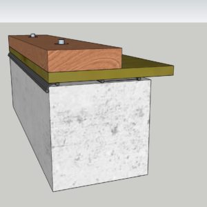

  3. 泰勒Keniston||# 3
    谢谢布莱恩。看起来他们只是填塞/密封屁股接头。
    我在这个领域有一些非常规的东西,我开始想我是否可以做一些像我在下面画出来的东西。
    它是一个8”宽的干墙与一个10”宽的双螺柱墙在顶部。因此,计划是3/4英寸pt厚度下2x6窗台板(将胶水/填塞在一起)。
    缅因州现在很冷,所以我对填塞、胶带之类的东西不太有把握。我实际上已经有足够的3英寸垫圈做两个宽,我计划把两下pt层,但我想杀死两只鸟,也得到一个密封在底部的鞘,而我在它。
    尝试这种非常规的密封安排有什么不妥吗?
