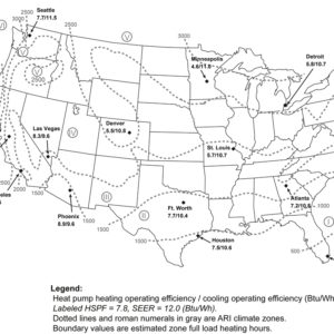

    马丁·霍洛拉||#11
    托尼,
    下图显示了7.8级的设备在不同气候带的HSPF值。
    在明尼阿波利斯,设备的HSPF降至4.6。
    在迈阿密,HSPF上升至10.3。
    如果你住在美国大陆,你可以使用这张地图来估计你的设备的真实HSPF。(首先,计算从7.8的百分比变化。例如,如果你住在明尼阿波利斯,地图会告诉你,设备的HSPF仅为铭牌评级的59%,因为4.6是7.8的59%。)
    要了解更多关于这个问题的信息,请参阅地图来源:气候影响气候对空气源热泵采暖季节性绩效因数(HSPF)和季节能效率(SEER)的影响.
  12. GBA编辑器
    马丁·霍洛拉||#12
    托尼,
    关于我刚刚发布的地图的一个要点:为传统的美国空气源热泵开发地图,该地图连接到导管。它不是用于基于逆变器的导管小型普及。
    我将在使用该地图上的比例显示持谨慎态度,以得出关于基于逆变器的导管Minsiplit性能的结论。
  13. Tony Tibbar.||#13.
    有趣的地图马丁,
    纽约:6.6 / 11
    HSPF = 9
    7.6 * 9 = 6.6/7.8
    先锋WYS009AMFI17RL规格说明:
    HSPF4 = 9
    HSPF5 = 7.6
    数字似乎与那个小裂痕相符。也许是偶然的,因为HSPF4应该是第4区,而NY在第4区;所以我认为不会出现调整。
