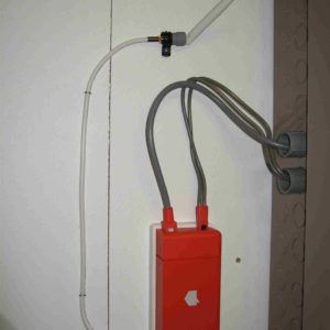

    史蒂夫,违背了我对分析事物的正常倾向,这是一个实例,我几乎决定这是去的方式。我是由下一个Gen能源系统供应商接近可能是一个β网站。(我还没有任何PV等。)他们想知道设备的电力负荷崩溃;我没有。我尊重的工程师询问我是否知道感觉。我看着感觉的材料并推动了“订单”按钮。
    要安装,是的,我自己做了。我将单位舷外插入电缆,通过我提供的绝缘衬套(配件)。它位于20安培双极断路器上。它可以在小组中消失,但它会紧张,而且我不确定你可以在它与网络同步时听到小“哔哔”。我附上了一个快速的画面。
    请注意,我的生活中有一段时间我在480V 3阶段的商业电动工作,已经安装了允许和检查的新服务,在工业控制等上工作,所以我可能不应该被认为是一个典型的房主。(如此,就像我没有做的绘画,加剧了我的妻子。我们雇用了专业人士,几乎所有在这所新房工作。我认为使用每天工作这些交易的人一般更好。)

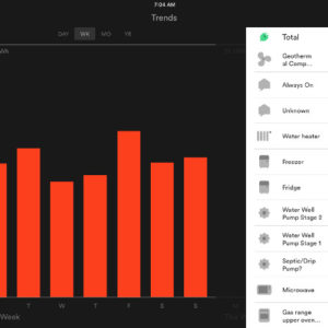

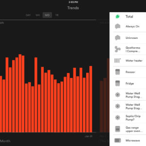

    两个更义的屏幕捕获显示用量月和周的用法。偶然发现了几天前的如何在iPad上切换到这些。
    “未知”的比率正在慢慢下降,因为有道说是更好的制作载荷,主要是当地热压缩机正在运行时。这是我与公司的唯一直接联系,电子邮件线程指出了随机时间错过了压缩机所在的随机时间。基于他们最近的Facebook实时视频会议,HVAC系统识别是其焦点领域之一。
    我的个人焦点正试图修剪“永远在”的装载。例如,我只是将Bunn“热水器”款式咖啡壶在定时控制上放置,所以它并不总是打开。变老了,午餐后不能喝咖啡。
