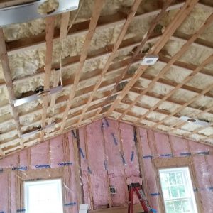

我有个大教堂的天花板我打算在上面铺上松木板作为装饰。
屋顶是由24″O.C. 2×4剪刀桁架与5/8 OSB zip胶合板覆盖在沥青瓦下。
桁架的设计方式,我只有约7在墙的顶部,并没有实现我的充分10在深度所需的R-39绝缘,直到约28″上的斜坡。
我的绝缘承包商安装了开孔泡沫,它确实填补了密封的soffit延伸到12″过去的外墙。
在高峰时期,桁架的深度为20英寸,而他平均只安装了10到12英寸的绝缘材料。我还以为他会喷得太多,然后刮掉离墙不太远的地方。
所以我在绝缘材料和我将要安装的松木板之间留下了一个连续的空间。
我的主要问题是是否有蒸汽屏障。我在想,当然是membrain,但如果你有什么建议,我将非常感激。
我想我在5区马萨诸塞州波士顿以南20英里处

    我肯定会加个蒸汽缓速剂。尽管开孔泡沫因其不透气而符合规范,但它具有透气性,因此在寒冷的天气里,水分可以通过泡沫扩散并积聚在外壳上。Membrain很好;这不是一个蒸汽屏障,它是一个可变渗透蒸汽阻滞剂,减缓蒸汽到达泡沫,但允许干燥内部,如果水分积累。
    你的合同上有没有说他们会填满桁架或者他们会提供一个特定的深度或r值?

      它们并没有填满整个深度,因为山脊处大约有20英寸深,而墙处只有8英寸深。我能在离墙18英寸的地方完成39毫米手枪的全部10英寸。

    听起来你基本上有一个带ocSPF的小无通风阁楼。
    这幅图显示的是什么?我看到玻璃纤维和什么看起来是一个平底弦/领带

      抱歉,我之前附上了一张错误的图片,但在上次回复时更新了。我想我有一个很小的阁楼
