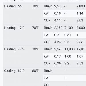

短程自行车是一个小裂缝的神话? BFW577|张贴一般问题在…上2019年5月5日下午6:10 看来美的迷你拆分周期并不短。我一直在监测耗电量,这使我清楚地了解压缩机的调节情况。在数月的数据监测中,我还没有看到压缩机出现任何短周期。不确定是否所有的机组都有相同的算法,但美的似乎只是对压缩机的输出进行节流,并对其进行短暂的喘振。 我知道很多人都在谈论小分裂的短周期,我想我会分享我的发现。 答复 加入领先的建筑科学专家社区 成为GBA的主要成员,立即了解绿色建筑的最新发展、研究和现场报告。 开始免费试用 相关问题 富士通迷你分体式短自行车 三菱mulit zone温和天气下的短距离自行车赛 热泵循环 我的小裂缝是调制还是短周期? 答复 沃尔特·阿尔格里姆|2019年5月5日07:40|#1 在我看来,张贴的图表像是短途自行车。 如果250瓦的基线是室内鼓风机风扇,550瓦的峰值是压缩机运行3分钟,然后关闭33分钟。 瓦尔塔 BFW577|2019年5月5日晚上7:56|#2 压缩机仍在运行,可调节功率低于250瓦。风扇的额定功率为20瓦全输出。 根据东北能源效率伙伴关系数据库,在该调节水平下,其cop接近6+。 乔恩R|2019年5月5日08:23|#3 另一个误区是,基于逆变器的热泵是否循环(甚至是短循环)很重要。制造商最清楚什么时候更好。让他们做出决定,只关注您的负载点的合理和潜在性能。 专家成员 阿科斯|2019年5月5日08:48|#4 一旦负载足够低,小型拆分将缩短周期。关键是在典型条件下不发生这种情况。 对于您的单元,它在输出的低端运行(对大多数但不是所有单元的效率都有好处),但高于下限。 功率峰值通常用于将机油送回压缩机。 登录或创建帐户以发布答案。 注册 登录

在我看来,张贴的图表像是短途自行车。
瓦尔塔
功率峰值通常用于将机油送回压缩机。
