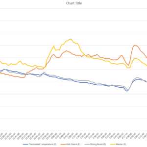

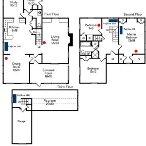

    嗨,黛娜。我十月份用劈叉取暖的事又有新进展了。
    1)在一个月的时间里,真的很难保持一个设定值,就像我们在MA刚刚经历的那样,我想说几乎不可能,至少富士通品牌没有有线控制器。我是一个技术专家,我有4个ecobee传感器记录温度,一个Sensibo红外遥控器,这样我就可以用我的手机控制一楼的分裂,IFTTT关闭设备,这样它就不会超过设定值,等等。我会查看工作时间并根据需要进行调整。在功能菜单中对温度偏移量进行了无数的调整,从标准/绝缘模式来回切换,我找不到任何真正的设置,然后就忘了它。也许一两天是稳定的,然后如果温度下降,我醒来会发现一个寒冷的房子,不得不过度补偿它。我只使用了2个主要的12k分割,每层1个(为了测试你的30k热负荷理论)。
    昨天似乎在白天似乎不是很多加热,当我瞄准70时,跌至近65岁,所以我将绝缘模式重置为标准,并在我上床睡觉前达到88的单元。我还举起了二楼走廊,几步只是为了弥补今年寒冷的夜晚。
    我凌晨4点醒来,整个二楼是完美的70度(没有主单元)。楼下是65。这个装置运行了30秒,1分钟,没有放出太多的热量。一楼面积近1000平方英尺,室外温度28度,1000平方英尺的地下室可能在50年代,我觉得它终于达到了极限。二楼的房间进入了除霜模式非常不和谐,所以我关掉了他们的电源,打开了锅炉我们在72度的高温下很舒服。
    早上7点,我再次打开厨房的设备,看看在28度的温度下我能得到什么样的热量——在解冻周期开始之前,它会喷出大约10分钟的超级热空气。我无法想象像这样运行它们会非常高效,除了烦人的声音。
    我已经添加了一个带有单位位置的平面图,以及恒温传感器(红色点),以及今天早上9点到下午9点的温度。这是昨晚35度,今天早上下降到28岁。
    这似乎是这种设置的正常行为吗?一楼的有线控制器会解决这些问题的任何问题吗?我认为你提到了Sub 30度可能是锅炉的交叉点,但我无法想象即使在这些温度下也可以使用这些作为主要热量。
    感谢你的帮助。同样,这些主要用于AC,但我试图让这些工作如果有热量。如果我无法获得稳定的临时,我无法想象一个平均房主使其工作。也许我刚刚卖了错误的品牌。
