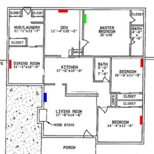

    这是一个显示头部位置的平面图。红色是FH06单位,蓝色是FH15,绿色是EF09。泥浆/洗衣房无条件。中间卧室真的有一个挨家挨户!您可以看到房间彼此开放,除了卧室门,我们保持开放,直到我们的女儿在我们之前的晚上睡觉。但他们不是大开口,只是门口的大小。
    今天我试着关掉所有的FH06。我把EF09开着,因为那个房间基本上与房子的其余部分断开了,而且是在北面。你说的“关闭”的头得到制冷剂的事情正在发生,可能会使我们的房子比有头戴上更暖和!今天有雨,最高温度是60度,所以今天没有阳光。自从女儿上床睡觉后,温度降到了40度,我打开了最南端卧室的一台FH06,房子里的温度一直很舒适。

    太糟糕了,FH15没有吹向厨房门,至少有一部分会被吹到房间里。就像它看起来一样,当门打开时,书房里的FH06也会加热/冷却厨房。由于没有外墙,厨房的供暖负荷非常小,甚至可能是负的(单是冰箱就足以在冬天的大部分时间保持恒温)。
    第一间卧室FHO6关闭并休息将是中间卧室,有一半的角落卧室的外墙量,大概的加热负荷或更少的一半。如果该房间的乘员更喜欢冷却的睡眠温度,则可能只需要在冷拍摄期间接通。
    同样,DEN在4个边的3个中有一个条件空间,如果厨房的门在巢穴未占用时,大部分时间可能都可以简单地离开。在它的评分为8700 BTU / HR输出,FH06不需要大量时间,带来175平方英尺的房间,只有一个外墙直到温度。如果它是房子框架部分的一部分绝缘棒的一部分,即使在该房间的设计温度上也可能小于2000年的BTU / HR,甚至可能少于1500 BTU / HR。
    如果除餐期间没有使用餐厅,除了在需要时,关闭FH06 OFF除了在需要时,铲子也有更多的负载。该房间的恢复时间可能比与巢穴的更长,因为外墙更多,负载更多,并且它可能在较冷的温度下开始,除非它由于横向和西方而导致大量的太阳能收益曝光。在冷却季期间,它可能会比主卧室的FH09运行更长的占职循环,因为它得到了太阳能增益的一个热量,这是一天后的一些。
    我相信通过实验,你会发现在不同的天气周期和季节中哪种组合效果最好。当负载很少或没有负载时,不要害怕完全关掉其中一些。除了FH15之外,所有的引擎都关闭了,在载重较轻的日子里可能还能正常工作。
