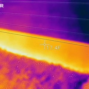

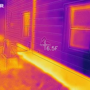

我把R-10泡沫板放在地下室的地基上。我还密封和安装了R-15 roxul。今天是这个冬天第一个真正寒冷的日子,现在已经十几岁了。我走到外面与我的前视镜,并注意到,即使是r10泡沫板的基础仍然发光发热。在绝缘地基之前,地基的外部温度是50多度。现在是17度,前视镜显示地基在30度。里面肯定有一个巨大的明显的改进。未完工的地下室温度现在在55-60之间。他们以前都40多岁了。我应该在基础上再加r-10吗? Is it supposed to be closer to outside air temperature? My siding is showing outside air temperature? Thats at r18+. I have r3 foamboard under the siding and r15 roxul inside. Plus homesote and sheetrock
这是前视成像。
11.6是当前的支线临时版本,可能已经关闭,因为它现在是17。
35.4是当前的基础温度与r10泡沫板。
50.6为绝缘前拍摄。外部温度应该在30度左右。
现在地下室的温度是59.2度。
这是一个很好的视觉,有多少热损失暴露的混凝土基础。

    我今天早上又去外面拍了地基。这里的天气很温和,我想是土壤温度浸透了混凝土地基。
    在绝缘基础之前,它是在或略低于地下室空间的温度。
    这些前视红外图像不言自明。

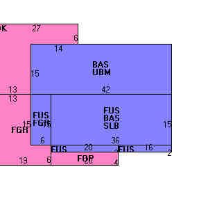

    我很惊讶的影响,一个绝缘的基础对总的家庭热损失。我不得不将我的2个12k btu迷你分割线设置为2度以下的设置点来补偿。
    有计算热损失的方法吗?我把整个基金会都侮辱到了r10。地基有一半以上。地基有28英寸高。
      Zephyr7||# 9
      是的,你可以计算通过墙壁的热量损失。棘手的部分是,你可能不知道你的墙从一开始就失去了什么,所以你能做的最好的事情就是计算出原来的墙和新的绝缘墙之间的相对差异。这样做的方法是计算出绝缘每平方英尺的BTU损失,不管你想要什么温度差。这可以使用R值的定义(维基百科有这个等式)。你知道热量损失减少了那么多,但你不知道它的绝对值。
      你也可以做一个粗略的测量,如果你知道你用了多少能量来维持一个给定的温度之前,你加入绝缘。要做到这一点,需要将室外温度正常化,最好还有风速和风向(这可能有点棘手),然后计算出绝缘装置安装前一个月和安装后一个月的差异。不同之处在于你的绝对节省,以及通过未隔热墙的热量损失。
