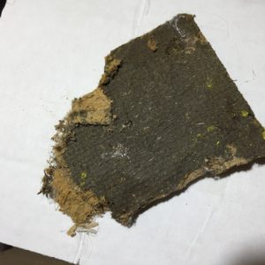

我有一个窗台板,虽然没有进行压力处理,但我不认识这种材料,它似乎被用作窗台板下面的空心砌块墙顶部的毛细血管破裂。这种材料看起来类似于用于混凝土伸缩缝的沥青/纤维材料。有人能认出附件中的图片吗?你认为它能作为一个足够的毛细血管断裂来保护窗台板吗?我试图避免插入闪光灯,但如果需要的话。

    这东西看起来像箔面中密度纤维板或灰尘肮脏的沥青纤维板。如果它有一个箔面,箔面是像样的毛细管破裂。如果它是沥青纤维板(我认为它是),它绝对不是一个毛细血管破裂。沥青纤维板是耐湿的,但它芯和保持水分。它具有相当高的透气性,因此可以相当快地干燥,但它不能提供太多的保护,从液体或吸附水分的基础窗台。

      我想你说得对,它是沥青纤维板。我附上了一张我从内墙上弄下来的一小块的照片——不幸的是,它没有箔片的支持。看起来我需要安装一个毛细血管破裂,我希望避免,但不是一个大问题。
      我一直在考虑使用一些废弃的不锈钢片(我和我商业上使用的金属制造商有很好的关系),但我没有考虑到热传导方面。您是否考虑使用比EPDM更坚硬的材料,以便更容易地插入窗台下,例如超高分子量聚乙烯薄片?

    任何厚度的任何密度聚乙烯超过6' mil将是一个足够的毛细管断裂,导热系数远低于不锈钢。超高功率似乎有点过头了,但没错。
    那确实看起来像沥青纤维板。
