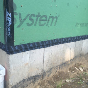

我正在建造一个新家园,我们使用ProtectoWrap三重防护能源槛密封和Zip r - sheoring。这个想法是,保护层将在同一平面上的基础墙,运行到它的顶部,并与Sill Sealer闪光。不幸的是,框架工作人员将窗台板与基础墙平齐,因为我们有一个砖饰面计划,不得不将覆盖层设置在窗台板的顶部,而不是覆盖它(见附图)。另一个问题是,他们在尝试粘上Sill Sealer之前没有刷过粉底,所以很多地方都粘不上。我最初的想法是覆盖窗台板,同时重叠的护套和窗台密封剂与6″ZipTape,也许在窗台密封剂和基础墙之间的任何地方,它没有粘住。我们还将在窗台板的内侧喷洒闭孔泡沫。
我应该打扰我所描述的纠正,做别的东西还是继续前进?

    这是地面上的一块平板,一个爬行空间,还是一个地下室地基?
    我不确定为什么你们将安装砖饰面导致了照片中所示的护套安装。
    显然,您将有空气泄漏问题。我不确定拉链系统胶带是否粘在混凝土 - 但是SIGA Wigluv胶带确实如此。(SIGA Wigluv通常用于密封泥浆和混凝土基础之间的外部裂缝。)
    不管怎样,你得用密封胶带把这些裂缝封起来。

    它是一个地下室基础。同样的,我们会在所有层的带上喷洒闭孔泡沫所以我们会有一些空气密封除了我们在外部做的任何事情。
    我对砖块的评论只是说,在设置窗台之后,r-reathing无法施加到窗台的面部,或者它会侵占在砖块后面的必要空间。
    我不确定拉链胶带是否会坚持混凝土,但我会问我的代表。如果没有,我会看到我可以在SIGA Wigluv胶带上掌握我的手。
    迈克尔

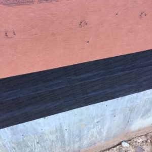

    我听到了在该地点使用SIGA WIGLUV的建筑商的良好报道。我以为我有照片,但我找不到它。
    下面的照片显示了不同的东西 - Siga Wigluv和Siga Fentrim的组合。我在新罕布什尔郡的一个工作场所拍了照片。SIGA宣传SIGA FENTRIM适合混凝土.
    你可能想打电话给475高性能建筑供应公司的技术人员问问他们的建议。

    我正在使用Siga Fentrim来密封泥浆联合 - 见图片。它坚持混凝土,木材和拉链。9“宽辊允许我覆盖整个区域并满足最小2”混凝土重叠要求。我不确定它是否会坚持防水膜,我假设是黑色覆盖你的混凝土,但我可以在防水中试一试,是明天我的基础墙。

    值得一提的是,475出售Pro Clima产品;Siga由Performance Building Supply和Small Planet Supply出售。Performance Building Supply的老板史蒂夫·康斯坦蒂诺(Steve Konstantino)最近告诉我,Siga Fentrim现在是他们在这个地方的首选产品,因为它非常容易粘在混凝土上。

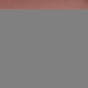

    我已经有很好的结果使用Pro Clima的CONTEGA SOLIDO EXO密封Zip鞘到基础。因为它是蒸汽打开的,它在窗户周围也很好用!
  13. 凯文首位||#13.
    我不是Zip专家(或爱好者),但在乔的图片中,那些过度使用的指甲蘑菇不是最终的问题吗?
  14. 乔帕维亚||#14
    对,他们是。好眼睛凯文。我把它们指出给了成帧,他们最终录制了
