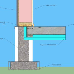

我正在设计一个房子,使用8英寸ICF基础墙和10英寸的SIP在墙的顶部。sip将是12英尺高。SIP的主要重量是在刨花板皮肤,所以我想这两个皮肤都是混凝土,即使他们坐在1.5″厚窗台板的顶部。
附件是我的设计。我的建设者担心,如果板的沉降不同于ICF墙,将会有一些重量的不平衡。为了尝试和counter这个我在ICF墙上做了一个窗台板坐。
是否有人发现了潜在的问题,或者在ICF上安装SIP的更好方法?
附件过程不工作,所以见下面第一个答案的图片。

    抱歉,图片附件没有工作。看到现在。

    在我看来,是时候和工程师谈谈了。我有点不舒服的细节显示板坐在你的霜墙的边缘,但在板下刚性泡沫,它承载在嘴唇。

    谢谢你,马丁,虽然这不是我的问题,但我理解你的担忧,我会调查的。

    马丁
    我现在有点糊涂了。我确实从建筑科学的Joseph Lstiburek先生那里得到了板放在硬泡沫上的细节,他的方法似乎在被动式房屋的许多应用中得到了应用。在我的应用程序中,您是否特别关注扩展到slab的这一部分的SIP。是否担心绝缘材料会在边缘和板之间被压碎,并让板沉降?

    马丁Holladay||# 5
    斯蒂芬。
    好点。我不是工程师,我知道自己的局限性,所以我建议你去咨询工程师。
    显然我对你的细节感到不安是毫无根据的。

    马丁
    好的反馈,我会有一个结构工程师保佑一切。
