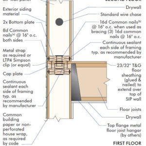

    约旦,
    Q。“SIP墙是6 1/2英寸厚,我们得到了一个R-40,然后将有热桥,在二楼的面板(边缘托梁)的顶部。”
    他们制造托梁吊架来解决你的问题。

    马丁,我很欣赏这些画。我在谷歌搜索中确实遇到了它们!只是为了澄清一下,我在这方面还是新手……盖板不是热桥吗?是不是有3个2x4s用泡沫胶带和填充物堆叠在一起?那些衣架很酷。

  4. 鲍勃·N||# 4
    它可以设计成一整面墙,比如17-18英尺高。
    我在工厂有一个槽切割为2 × 10滑进现场,然后使用典型的托梁悬挂在内墙在第二层楼高。
    没有热桥那样

    关于你问Martin的问题,是的,cap plate是一个热桥,但是面积真的很小,所以热损失很小。这可能会使整面墙的净r值从R27.5降至R26.5,差别不大。
