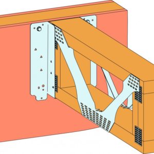

    如果您想考虑另一种方法,您可以联系Simpson,询问专为sip设计的托梁衣架。显然,辛普森出售的托梁衣架可以被固定到SIP的内面-至少他们在英国出售他们(然而,在更近的检查,它看起来这些衣架需要框架木材在SIP的支持-不仅仅是OSB面)。
    请看下面的两张图片。
