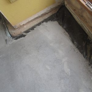

俄亥俄州北部一栋房子即将破土动工。氡的爆心点。建筑师指定地下室板与基础墙保持一致,只留下1/2″的膨胀间隙,可能是插入某种沥青密封材料。他说我不能把板边绝缘因为那样会让氡渗透进来。
但我想让我的2″XPS次板保温拐弯,继续向上,作为我的基础墙保温的一部分。我不想在他提出的XPS中出现这种差距;好像太热了。
我认为XPS的2×4可以放置在平板周围,也可以作为平整地板的screed。
问题是:我如何细化平板的边缘,使氡不能向上穿透?是否简单到将4 mil的蒸汽屏障向上延伸并覆盖2×4 XPS平板,然后将其固定在之后安装的XPS后面的墙上?建议表示赞赏。

    无论你选择在你的地下室石板周围留下一个1/2英寸的空隙(用沥青板填充)还是一个2英寸的空隙(用垂直XPS填充),裂缝仍然需要密封。通常裂缝用硅胶填充物密封。如果你完成了地下室的内墙,你可以在室内石膏板(或者水泥板,如果你不想在地下室使用石膏板的话)处设置一个空气屏障,然后你可以把混凝土板和石膏板之间的裂缝填满。

    我知道这个问题有点老,但我也有同样的问题。XPS在楼板的周长一直延伸到楼板的顶部在我们的改造楼板。这是一个我认为有意义的建议,而不是切割XPS在45度角和打破绝缘屏障在平板的边缘。有些人会把区域框成双层墙,并在墙的周长处密封,就像上面的答案一样,但这在我的改造项目中是不可行的。有一些产品,我正在调查密封的差距。目前最有希望的是一种液体橡胶材料,它被认为可以隔绝氡的释放,并防水。它是由Sani Tred制造的。http://www.sanitred.com/
    如果其他人发现这个问题,也许会有更多关于覆盖周边XPS的选项的信息,如果它被允许延伸到平板的顶部。在我的情况下,板下的蒸汽屏障确实延伸到XPS的边缘,正如最初的海报建议的那样。所以,也许用填缝剂把它粘在墙上也是一种可能的解决方案。然后在地板的边缘使用层压板或瓷砖?我还在试图找出这条边的最佳解。我已经安装了氡副板减缓系统,但板的边缘也应该密封。

    重新提起这个老话题,因为我面对的是Ellen几年前描述的同样的细节。我有2“xps在板周长,切断水平与板的顶部。它是我的下板和周边板绝缘的一部分。建筑检查员担心氡气会进入这个区域。这里提到的sani - trered产品看起来是密封缺口的一个很好的解决方案,从平板——超过2英寸xps边缘——到基础墙。有人这样做过吗?你的结果是什么?我应该提到的是,安装了一个4英寸的副板管,通过屋顶排出土壤气体。
