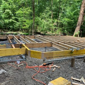

    我妻子和我在CZ4和CZ5边界的树林里的14个螺旋墩上建造了一座小房子(占地面积800平方英尺,二楼450平方英尺)。
    我们一开始不想要地下室或阁楼,而且我们有一个粘土和巨石的场地。我们得到了昂贵得离谱的楼板或混凝土桥墩报价,更不用说每个人都想砍掉老树来简化工作。所以我们决定采用螺旋桩。
    这是我们在整个建设中唯一外包的工作。
    这些桩子只花了两天半的时间(粘土和巨石拖慢了它的速度——否则就需要一天),对现场的干扰最小。第四天,我们有了一个完整的地板甲板。我们花了9个月的时间来完成这个构建,比起挫折,这更有趣。顺便说一句,我不是建筑工人。

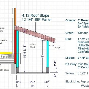

  16. 斯科特•威尔逊||# 42
    在桥墩上建造的两个最大问题是如何防止地面与楼板系统下方之间的管道结冰,以及如何防止楼板系统内运行的管道结冰。
    我所做的(在6b区)是在基础梁的顶部放置一个12 1/4英寸厚的SIP地板,然后在其上放置一个2x6的假地板(假地板系统包含在外墙内),在其中运行管道。
    然后,我在码头小屋旁边的混凝土板上建了一个公用设施棚(它们的外墙相接),把所有的井和化粪池管道都搬到了棚子里。然后,它们穿过连接的墙壁,在假地板系统下。在任何时候,管道都不会暴露在室外,所有的水净化和存储/加热设备都在棚内,那里有一个直接排气的丙烷加热器,设置在恒温器上,只有当温度接近零度时才会启动(棚内的所有墙壁和屋顶也都是sip)。
    1. MD1986||# 48
      这很有趣。即使你不使用SIPS,也没有在平板上安装机械棚,假地板的想法听起来也是一个很好的管道解决方案。谢谢你提供的信息!

  17. 斯科特•威尔逊||# 56
    更新了更多信息的图纸
    马尔科姆,我知道有人会问所以就去找了我一开始画的这幅画。由于小屋是在一个混凝土平台上,所有的管道都是通过平板向上延伸。因为我在一个偏僻的地方,这意味着一个井管和化粪管,但我把储水箱,水净化设备,热水器,太阳能光伏电池和所有其他传统机械房间的东西放在棚子里。
    桥墩上的小屋和公用设施棚是两个独立的建筑,它们由一个塞满绝缘材料的2倍材料的“相框”盒子“连接”起来。多功能棚的SIP屋顶与小屋的外墙护套相连,连接方式与典型的门廊屋顶一样。
    所有管道均穿过公用车棚SIP墙、相框连接箱和舱室壁,并穿过假地板系统(图中黄色部分)。我使用了2x6的假地板系统,以便在淋浴和厕所下面有足够的空间放置管道陷阱。

        再看看22号帖子。楼板是等价板,但楼板是泡沫的,没有混凝土。我认为这是简单和高质量的最佳选择。
        你想在地板上的唯一管道是排水管和水入口,两者都很容易用这种方法。
