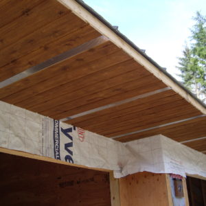

    马尔科姆·泰勒||# 4
    我跑一个2“x4”沿墙和附加到它和粗糙的筋膜。与筋膜平行的拱腹板长时间运行需要两个工人,很难保持在一条直线上。
    这里是我安装在一个最近的项目使用类似的想法,你是什么提议。通风装置是每隔几块板就安装有金属孔。它也可以安装在屋顶的斜坡上。
