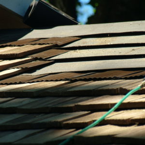

    关于颤抖的呼吸,内特。图中显示,这些震动装置安装在板条上。我想这个术语是跳过剪切?没有什么比安装奶昔更好的了。下面的隔热层不会影响这一点。在下面喷洒聚氨酯,用一些屏障隔开,会比我安装这个Spaceloft和一些空气屏障更阻碍通风。
    现在的代码不允许以这种方式安装shake。一定是在胶合板上…为了这个目的,我们在雪松摇杆下面安装了金属板:波浪板可以让摇杆相互接触,大大增加了通风。一个加拿大人在他的车库里做这些盘子。伟大的产品。
    图片附呈。
