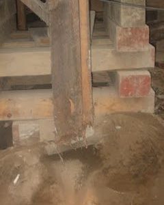

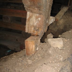

    我也鼓励你在做决定之前做进一步的调查。我们也住在西北太平洋沿岸,住在一座106年的老房子里,那是柱子和码头的建筑,建在一个有木墙的爬行空间上,就像你描述的那样。搁栅之间有玻璃纤维隔热层(老鼠也出没),爬行空间的墙壁上有薄薄的泡沫护套。柱子的形状非常糟糕,有些已经严重腐烂,以至于房子的一个角落只能由内部的柱子支撑(基本上是角上的悬臂)。直到我们拆除了墙壁的绝缘材料,才看出损坏的程度。其他的帖子修理得很差(见附图)。所需要的工作可能不仅仅是绝缘和密封。如果你打算在这个房子里住上一段足够长的时间,那么就像Martin建议的那样,在结构上、地震上和舒适/能源方面,增加混凝土墙可能会更有意义。
