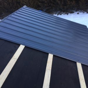

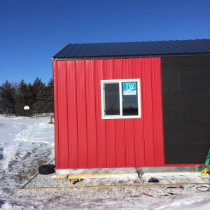

亲爱的马丁,感谢GBA提供的这个伟大的资源。我建了一栋700平方英尺的房子。区5。钢壁板和钢屋顶。屋顶有一个3/4英寸的气隙从绑在柏油纸和osb。壁板直接附着在沥青纸和OSB上。我想我们遇到了一些凝结问题,尤其是在北面的排水管附近。我认为我们犯的错误是没有包括外部绝缘或从内部更好的空气密封。屋顶无牛皮纸,侧墙有牛皮纸阻汽剂。在阅读了乔关于大教堂屋顶玻璃纤维隔热材料的研究后,我意识到我没有40%的外部隔热材料。 Oddly after pulling an osb board from the peak, there wasn’t any sign of moisture damage, but I have replaced several sheets of the north wall siding because of moisture damage. I’m trying to fix this situation and all that I can think of is adding rigid insulation to the exterior siding and roof. I am worried that the foam board on the siding will stop drying potential to the outside while having a Kraft face vapor retarder on the insulation. The roof doesn’t have Kraft paper and it could dry better interiorly with rigid foam on top. Is exterior ridgid foam the right approach in this case? Thank you, John Meusch

    没有任何拱腹或山脊通风口,我们确实小心喷洒泡沫裂缝和缝隙之前,隔热安装。它的通风是在肋状金属屋顶下的3/4英寸的毛条。我们更像是内布拉斯加州中北部的第五区。屋顶在冬天里吸收了一些湿气,但似乎很快就干了,没有造成破坏,我们遇到了零下26度的低温,这是不常见的。这所房子是去年8月完工的,所以只过了一个冬天。墙板下没有任何水垢条。室内的插座就在墙顶板下面,当我从外面更换了一些osb面板时,我看到了潮湿问题的迹象。
