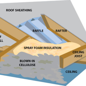

    GBA有一个非常好的视频,展示了该怎么做(与Mike Guertin)。以下是链接:加装隔热材料时如何通风.
    在墙的顶板和通风挡板的底面之间,你能得到的r值是有限的——这就是为什么双组分喷射泡沫在这个地方是一个很好的绝缘材料,如果房主买得起的话。

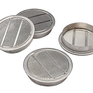

    在坚固的拱腹安装通风装置的老式方法是买那些圆形的铝拱腹通风口——我想它们的直径大约是2英寸。你只需要用一个大钻头或一个孔锯在拱腹上钻很多洞,然后圆形的铝通风口是摩擦配合在洞中。这些通风口看起来不太好,但很有用。

    很多厂家都在销售圆形铝拱背通风口。下面是欧文斯科宁制作的一些链接:圆形迷你拱腹通风口.

    很明显,你看不到视频的原因是你还不是会员。您可以免费注册GBA 10天试用会员资格。如果你想帮助支持GBA——换句话说,支付我在网上提供的所有建议,并帮助支付让GBA网站保持活力的账单——你可以每月仅需14.95美元注册。以下是链接:注册GBA Pro.
    为了了解你还没有报名观看的视频,我在下面附上了一个屏幕截图。
