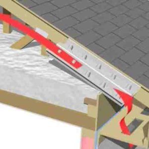

除非你正在建造一个密封的,有条件的阁楼,建筑规范要求阁楼通风。然而,空气并不总是聪明到能遵循通风插图中所示的“智能箭头”。
图片来源:Fine Homebuilding

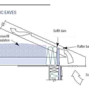

    在你的外墙的顶板上面,你需要在你的屋顶护套的下侧每对椽或桁架之间安装一个通风挡板。你可以用薄胶合板或硬质泡沫制作自己的挡板,在护套上间隔1英寸或2英寸,或者你可以购买像AccuVent这样的商业产品。
    然后你需要在墙的顶板和你的通风挡板下面安装一个绝缘坝。隔热坝最容易使用的材料是硬质泡沫。绝缘坝安装好后,用罐装喷雾泡沫密封每个坝的周边,使安装密封。
    当然,这种方法的前提是你可以进入膝盖墙后面的小阁楼,那里有足够的空间供你工作。如果从内部的通道太紧,你可能不得不移除房屋外部的拱脚,并从外部工作。
    下面是Mike Guertin制作的一段视频的链接,视频展示了一种完成你所询问的工作的方法:加保温时椽壳如何通风.
    我将在下面发布一些照片和图纸来说明绝缘大坝是什么样子的。

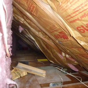

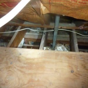

  16. 帕特里克Dunnigan||# 16
    回复GBA顾问Martin Holladay
    谢谢你的回复,我附上了几张我膝盖墙的照片,它足够大,可以从后面走。我在膝墙和顶部安装了绝缘材料(带有山脊通风口),但在教堂天花板部分的屋顶上没有现有的椽挡板(大约60%的屋顶,其他40%的屋顶我可以到达上面的阁楼)。我得把所有的石膏板都拆了才能把它们装进天花板。我可以不用做膝盖墙吗?我在膝头墙后面的椽上安装了一个2x4的隔板,不知怎么的,我需要椽板之间的隔板一直连接到屋顶护套?我可以填补后面的膝盖墙与纤维素一旦挡板被放置?
  17. GBA编辑器
    马丁Holladay||# 17
    回复Patrick Dunnigan
    帕特里克,
    你的照片展示了这种Cape家庭的典型情况。然而,仅仅因为它是典型的,并不意味着它不是一场灾难。
    这张照片显示,你用的是最糟糕的绝缘材料:玻璃纤维棒。
    这张照片显示,你的膝盖壁缺乏阁楼侧的空气屏障(尽管,因为膝盖壁完全在你家的热障内——有点——这并不重要)。
    照片显示你的屋顶隔热材料下面没有空气屏障。
    这张照片显示,有空隙提供了大量的机会,空气从你的底部通风口流入你的家的条件空间。
    你们的描述告诉我们,你们没有通风隔板,所以不能保证你们的屋顶隔热材料顶部和屋顶护套底部之间有气隙。
    解决所有这些问题需要大量的工作——是的,要以正确的方式解决这些问题,你需要拆掉倾斜天花板上的石膏板。
    你可以做对,也可以半途而废,祈求好运。也许你会有湿气问题影响你的屋顶护套,也许你不会。也许你会有冰坝,也许你不会。但有一件事是肯定的:如果你不解决这些问题,你的能源账单将会比他们应该支付的更高。
    更多信息请点击这里:两种隔绝阁楼膝盖壁的方法.

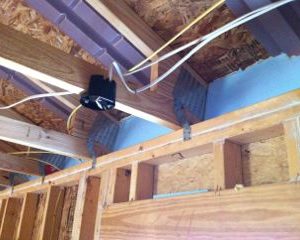

    照片中的湿度和通风图2
    在图片2中,标题说这是一个通风良好,结构良好,相对较新的建筑。说明还暗示这是通风区潮湿问题的一个例子,从而证明通风并不能减少潮湿,因此这也是为什么没有必要通风的原因。
    但是这些水分是从哪里来的呢?
    我认为这不是一个建造良好的建筑,正如标题所说,因为它有严重的空气泄漏从空调空间到阁楼空间;可见的湿气是从下面加热的空间漏进来的潮湿空气凝结而成的。
    我不指望通风能解决这个问题。这篇文章本身也证实,不应指望通风就能解决潮湿问题。具体来说,例如,比尔·罗斯说:“不要只依靠通风设备来保持阁楼的湿度。防止凝结和霉菌在阁楼上的最好保护是干燥的地下室或爬行空间。密封的天花板也很重要。”
    这可能是真的,潮湿的黑暗区域是最冷的,因为进入的室外空气通风。但是,如果这么多的水蒸气是通过加热空间的空气泄漏得到的,那么它就会在其他区域找到一个凝结面,而不仅仅是进入的空气区。我的结论是,如果不通风,霉菌问题会更严重。
    总的来说,我认为图2是一个例子,说明了为什么冷侧通风是必要的,以抵消实现100%有效空气密封的困难。
  40. GBA编辑器
    马丁Holladay||# 40
    回复Ron Keagle
    罗恩,
    我写道:“这张照片显示,在太平洋西北部一座通风良好、结构良好、相对较新的建筑的阁楼里,通风口附近有一层霉菌。”
    你写道,“我认为这不是一座建造良好的建筑,正如标题所说,因为它有严重的空气泄漏从空调空间到阁楼空间;可见的湿气是从下面加热的空间漏进来的潮湿空气凝结而来的。”
    有可能你完全熟悉这座位于不列颠哥伦比亚省的建筑,你比拍照的研究人员更了解这座建筑。有可能,但不太可能。
    我将引用照片发表的论文(Patrick Roppel、Neil Norris和Mark Lawton所写的《凉爽海洋气候下的高度绝缘、通风、木框架阁楼》):“阁楼通风区域,包括有意和无意的开口,在表2中给出了测量的压差,并将其与测试阁楼建筑规范要求的所需通风区域(每个绝缘天花板区域1:300)进行了比较。”测量的通风面积高于BLP(1991)和Sheltair(1997)研究报告的平均面积,超过建筑规范要求多达三倍。
    “阁楼顶棚的实测漏风面积、计算的归一化漏风面积(NLA)和烟气试验的观测结果汇总于表3。这些值是根据ASHRAE手册基础中第16章通风和渗透方程43得到的,并转换为10pa的压差基础。表3中的NLA值与加拿大过去研究报告的值的比较(BLP 1991;Sheltair 1997;NRCan 1997)建议,根据加拿大的标准,本研究中单元的天花板密闭性至少可以被认为具有平均密闭性水平,并可以做出令人信服的论点,将天花板到阁楼界面划分为密闭性。
    你问:“这些水分是从哪里来的?”研究人员得出结论,这是外部水分。研究人员观察并拍摄了外部邮箱屋顶护套底部的类似霉菌(就像你在州立公园看到的野餐桌的屋顶一样)。
  41. 罗恩Keagle||# 41
    Martin Holladay的回复
    谢谢你的解释。你是对的,我从来没有见过照片中的建筑。我断定湿气是从装有空调的室内漏出来的。我没有考虑到水分可能来自外部,正如你所说的是研究人员得出的结论。
    我很好奇是什么机制将这种外部水分输送到阁楼空间,并将其沉积在屋顶护套的下面。这是因为雨水或雪被吸进了屋檐的出风口吗?还是因为水蒸气被吸进了屋檐的通风口,然后在护套的下面凝结?
    如果是后者,我看不出屋顶护套的下面会在冬天或夏天成为外部蒸汽的凝结面——因为在任何一个季节,屋顶甲板的下面都不会比蒸汽发源地的外部温度低。那为什么外面的蒸汽会凝结在阁楼上呢?
    研究人员是否解释了为什么潮湿会发生在邮箱和野餐桌上方的屋顶下方?我认为有一种可能性是,在无云的夜晚,屋顶可能会通过辐射向外太空散发热量,从而变得比周围空气的温度更低。如果是这样的话,这可能也解释了外部蒸汽被吸入屋檐的通风口,并在屋顶甲板下方凝结。
    研究人员建议了什么补救措施,以防止屋顶甲板底部的湿化效应?
  42. GBA编辑器
    马丁Holladay||# 42
    回复Ron Keagle
    罗恩,
    太平洋西北部的户外空气非常潮湿。如果一年中的大部分时间空气都是潮湿的,外部木制品就会发霉(除非经常暴露在阳光下)。
    研究人员得出的结论是,在太平洋西北地区的气候下,通风阁楼的屋顶护套发霉可能是不可避免的,我们可能需要教育房地产经纪人(告诉他们阁楼护套上的霉菌不会对健康造成威胁)。
    有几个可能的原因,霉菌显示附近的底部通风口。例如,阁楼的上部可能会保持干燥,因为这些区域更温暖。也有可能是由于阁楼这部分频繁的室外空气流使该区域的护套保持潮湿。

    我有一个阁楼改造成起居空间,屋顶也是教堂的天花板。大多数舱室从底部到山脊,用玻璃纤维和安装了Duravent的箔屏障绝缘,因此从底部到山脊总是有一个空域。那些海湾大部分都很好。覆盖层上有大量冰和湿气的地方是海湾被打断的地方只有一个山脊通风口。我要用泡沫喷雾填满舱吗?或者我至少应该从这些海湾的内部用泡沫把山脊通风口吹起来?如果我用箔纸做的很好它能阻止水分进入容器吗?我有一个潮湿的地下室,尽管我很想把它封起来,但它绝不在我的价格范围内。
  61. GBA编辑器
    马丁Holladay||# 61
    回复马克·达米科
    马克,
    听起来你的屋顶护套下面发霉了。造成这个问题的原因几乎总是天花板漏水。这些漏气使得温暖潮湿的室内空气进入你的阁楼,空气中的湿气凝结在冰冷的屋顶护套上。
    如果你通过封住漏气处来解决这个问题,将会有两个好处:(1)你的能源账单将会减少(2)霉菌将会被消除。
    下面是一篇文章的链接,它解释了你需要做什么:用空气密封阁楼.
    如果你不想做这项工作,你可以按照你建议的路线:“直接在屋顶底部使用封闭泡沫喷雾。”如果操作得当,这种方法也会减少你家的漏气问题,并保护你的屋顶护套。然而,这种方法明显比密封天花板上的漏风要昂贵得多。有关喷雾泡沫选项的更多信息,请参见创造一个有条件的阁楼.

  64. Holzmann皮特||# 64
    科罗拉多州的排污挑战
    这就跟你问声好!这是一篇非常有用的文章。我从来没有遇到过阁楼通风的问题,直到我们在科罗拉多州买了一套7000英尺高、带通风阁楼的全新房子。许多人可能没有意识到,即使是在“城里”,时速40-50英里和60-70+英里的风暴也并不罕见。阵风达到了每小时100多英里甚至200英里的范围。建筑商必须小心,在开工后尽快完成房屋的覆盖!:)
    在15年11月的暴风雪之后,我们经历了你所描述的几个问题(包括由于不适当的外围屏障,雪/冰直接注入到绝缘材料中间)。我安装了适当的屏障/挡板(Accuvent效果很好)。
    好消息是:新的壁垒起作用了。屏障后面的绝缘体保持在原位并且是干燥的。
    坏消息是:在上周的暴风雪中,虽然没有雪/冰注入绝缘材料的中间,但漂亮的大通风管道仍然允许大量的雪/冰进入位于风暴前沿的阁楼,并在绝缘材料上方形成雪堆……我没能及时拆除它,我们的新家有天花板漏水,一整块4x8的天花板在被淋湿后处于危险状态。
    我有一些想法和问题,不知道您是怎么想的。
    观察:
    a)虽然暴风雪来自西部和北部,但只有西北角有雪。b)这个角落从隔壁家伸出约8英尺;我们在悬崖边,但在悬崖的下风端,在我们下风几百英尺的地方没有房子(只有一座平缓的小山)。
    想法:我也这么想
    A)街道,尤其是10英尺外的家基本上“聚焦”了风。
    b)空气必须去某个地方,由于伯努利效应,它可能会以高于正常压力的压力撞击我们家裸露的墙壁(佛罗里达州建筑部门对风吹雨打的研究估计,压力很容易达到正常压力的2倍或3倍
    c)因此,房屋的那个角落可能暴露在比预期更高的风速下,导致带雪的风很容易进入阁楼。
    问:这说得通吗?还是我只是在吹牛?
    我的想法是:现在我已经正确地堵住了边缘,用防水喷雾隔热泡沫封住角落里的挡板,这样任何试图进入的雪或雨都会融化并落回拱脚区域。
    问题:这有意义吗?
    (我没有外部够到那个角落的拱脚的设备。它位于陡峭的抛石坡上15英尺以上。)我的房子还在保修期内…到目前为止,构建者通常会说“嘿,它通过了代码检查,那么您想要什么?”...尽管他们已经同意在我正确修理完积木/挡板后,再吹进新的绝缘材料。说实话,我不相信承包商会在我看过他们做的其他工作后马上把它修好……多亏了你,我现在比几个月前更清楚了!
    最后一个问题:你知道有什么研究或经验法则可以防止在一个适当堵塞/遮挡的阁楼上出现风吹雪/雨的问题吗?
    我们非常担心。到目前为止,暴风雪来的时候我们都在这里。如果我们在旅行会发生什么?
    谢谢。我很高兴投入更多的时间来帮助我们学习更多。我有一些照片可以说明我自己的情况……甚至还有一些是在取景时不小心拍的。如果我当时就知道,我就会指出那些由松散放置的绝缘棒组成的“积木”。当然完全不够。
    有趣的是,在11月的暴风雪中,这里所有的房屋建筑商都受到了冲击。他们正在修改自己的家居设计和做法来帮助……然而,所有这些都有通风阁楼和挡板提供空气流动…所以我不确定这条消息中描述的问题是否真的得到了解决。
  65. GBA编辑器
    马丁Holladay||# 65
    回复Pete Holzmann
    皮特,
    正如我在文章中解释的那样,对阁楼通风的迷恋主要是一种历史偶然,而不是建筑科学支持的必然。建筑商和房主需要运用常识。如果你的通风口会让雪进入你的阁楼,最明显的解决办法就是把有问题的通风口封起来。
    如果你的天花板是相对密封的——我希望它是——不,不需要通风你的阁楼。真正在乎的人,只有你当地的建筑检查员。如果检查员满意,你可以做任何你想做的事,因为这是你的家。(然而,当你要卖掉你的房子的时候,你可能需要再次讨论你的底部通风口和山脊通风口的状态……但我建议船到桥头自然直。)
    在风很大的地区,有很多冷的,细的,粉状的雪,屋顶的通风口可以让雪进入阁楼。我在佛蒙特州见过很多次,但通常降雪量比你描述的要小。
    你知道你的天花板是否密封吗?你的家曾经有过吹风机门测试吗?
    假设你的天花板是相对密封的,我建议你密封所有有问题的通风口。祝你和建筑商谈判顺利。

    嗨,马丁。免责声明:我是一个没有建筑科学培训或背景的房主。我一直在梳理各种GBA文章,它们帮我做到了其他网站没有做到的事情:对自己不懂的东西有一个清晰的认识,以便寻求帮助。不幸的是,当涉及到绿色建筑或翻新时,我所处的位置资源非常少。
    我希望你能给我的无空调阁楼提些建议。基本资料:堪萨斯州的一栋80年的老房子,为了密封,我已经快把原来的岩棉绝缘材料和纤维板盖拆除了。阁楼容纳了房子第二层的所有中央通风管道;我希望它是不同的,但它不是一个选择移动或切换到无管道的迷你裂缝由于成本。管道包裹着玻璃纤维绝缘材料。目前的通风是通过山墙通风口和一个中央脊方开口实现的,没有拱脚或连续的脊通风口。屋顶是两年前换的。我计划在空气密封和能源审核后吹入纤维素。以下是我的问题:
    1.我从各种关于GBA的文章中得到的印象是,阁楼通风通常不是一个大问题,只要没有任何问题的证据。通风是否成为一个更高的优先级当管道在一个没有条件的阁楼?在我的情况下,我应该优先考虑阁楼通风,以降低阁楼的夏季环境温度吗?我是否应该吹入绝缘材料来覆盖管道?都有?既不?
    2.阁楼上还有一个未使用过的砖砌烟囱,还有一个未密封的烟囱通向地下室。我从2013年的一篇空气密封文章中读到,拆除烟囱是最好的选择。这不是我现在的计划。由于烟囱不与壁炉相连,而是用于已拆除的锅炉,因此它将不再使用。我是否仍然受到规范或常识的限制,不能直接接触烟囱的纤维素绝缘材料?如果是的话,你有什么资源可以告诉我如何在它周围绝缘吗?还是说这种努力根本就是浪费,我应该花钱把阁楼下面的烟囱移走?
    谢谢你的时间和考虑。
    丹尼尔
    1. hockipuck||# 80
      丹尼尔,有一件事要记住阁楼上的管道会凝结。虽然在阁楼的管道系统上堆放纤维素或其他绝缘材料似乎是一种直观的做法,以更好地隔热,但水分仍然会通过绝缘材料移动,并在现在更冷的管道系统上凝结。我能想到两种选择,这取决于你的管道运行的复杂性:1)使用泡沫板和胶带或隔音密封胶,在管道系统周围创建密封滑道。把这个封在天花板上,然后把绝缘材料吹到上面。2)在这种情况下,要尽量使用泡沫喷雾,让人喷洒1.5-2英寸的CCF来包裹管道,然后在管道周围吹绝缘材料。
      无论哪种方式,抓住机会,确保你的管道是密封和绝缘良好。我希望专家们能提出更好的选择!

    马丁Holladay||# 79
    丹尼尔,
    Q。“我从GBA上的各种文章中得到的印象是,阁楼通风通常不是一个大问题,只要没有任何问题的证据。通风是否成为一个更高的优先级当管道在一个没有条件的阁楼?"
    答:不是,虽然阁楼通风不佳的潜在潮湿问题可能会被阁楼管道漏水的存在所掩盖。(如果房子里有中央空调,漏水的阁楼管道可以通过冬天给阁楼加热,夏天给阁楼除湿来帮助干燥阁楼空气。不用说,这种干燥阁楼空气的方法浪费了大量的能源。
    我的建议不变:如果你的阁楼有阁楼风管,你应该试着把你有通风的阁楼改造成没有通风的空调阁楼。有关更多信息,请参见《空调阁楼的新面貌》
    Q。“我是否仍然受到规范或常识的限制,不能直接接触烟囱的纤维素绝缘材料?”
    答:据我所知,有关与烟囱接触绝缘的规范要求仍然适用于未使用的烟囱(因为你家的下一任房主可能会决定使用烟囱)。
    Q。“如果是的话,你有什么资源可以告诉我如何在它周围绝缘吗?”
    答:是的。参见本文:“空气密封阁楼。”
    Q。“我要不要付钱把阁楼下面的烟囱拆掉?”
    答:如果你能负担得起这项工作的费用,那肯定是最好的办法。
