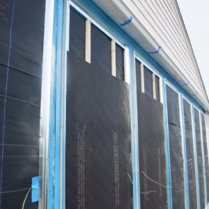

    我附上了一张来自BSC/Gauvin Construction's的灰泥覆盖毛条的安装照片高贵林温哥华测试小屋.
    3/4英寸的空间是温哥华的一个规范要求,所以这种灰泥的安装现在几乎是他们的标准解决方案。他们使用一种叫做Hal-Tex Rainscreen Breatherboard.
    然而,我不认为这里的安装是泡沫——我认为它是结构护套,建筑纸,3/4“通风空间,呼吸板。一些更接近这个实验的人,比如乔·里斯迪布瑞克、约翰·斯特劳贝或克里斯·舒马赫,能够证实这一点。
    但没有物理上的原因,你不能在泡沫上涂上毛条;有一船的抗压强度可用。
    Kohta
