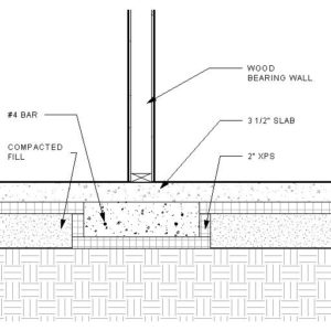

我正准备为我们终于开始建造的新家做基础工作。我在地下室有一些承重墙,将坐在浇脚上。脚是-2″下从板的底部,以便绝缘可以延伸到投影和运行到ICF墙上的泡沫。然而对于内部承重墙,我正在考虑安装这些
-2″然后继续在上面浇上泡沫,然后是平板。众所周知,XPS泡沫的抗压强度远远超过住宅应用中所施加的载荷。
有什么我没看到的问题或其他建议吗?

    我从没说过要在泡沫板或平板上施加点载荷。我确实有3点负载,有隔离的扩散垫与后直接坐在垫,-6”。我可能应该澄清一下我的说法,泡沫通常可以在住宅应用中支持最均匀的负载。
    问题是,人们正在做什么,以保持连续的泡沫在承重墙位置与来自地面结构的均匀荷载仅以上。

    有很多方法可以做到这一点。最简单的是使用整体底座——本质上是一个加厚的板,需要承重,泡沫可以直到下面连续。

    我们设计的典型方法是用加厚的平板,正如你所说,这很简单。挖沟、切割泡沫并将其倾斜到沟槽中以制作加厚的平板似乎不是最好/最简单的方法,这就引出了我的问题。(至少我认为这就是你所暗示的)。
    想法吗?

    Lucas-谢谢你的链接。我以前浏览过你的博客,但一定是错过了那个。是的,我们的想法是将板坯从连续的承重基础中分离出来。请注意,这只是内部均匀载荷。外部轴承底座,ICF墙直接坐在底座上。我很快地把我的想法做了一个细节。如果我需要挖出壕沟,并将泡沫放入地基下的地面(浇注一个整体板/承重地基),我也可以这么做。然而,我认为这样的东西可能更干净/更容易。

    马尔科姆对泡沫集中加载的担忧可能不是没有道理的,如果这是我自己的家,我希望底座和厚板以某种方式连接在一起。

    我想说的是,你计算过那面墙的重量吗?如果泡沫可以在你的细节中转移负载(IOW 20 PSF或更少),那么我完全看不到基础的意义。柱子点承载地板,需要一个立脚点。一堵支撑着一楼一半、二楼一半和阁楼一半的墙需要一个底座。
    这堵墙支撑着什么?
  10. 杰希莉斯||# 10
    墙长24英尺,只支撑一层楼,除了楼层上下荷载外没有附加荷载。城墙上的支流面积约为375平方英尺。
  11. 基斯Gustafson||# 11
    所以375平方英尺在40+10是18750磅由7平方英尺的墙[3.5/12x24] 2678磅/平方英尺或18.6磅/平方英寸支撑
    所以你在上面。
    我仍然看不出你的草图有什么不同,不管有没有立足点。
    对我来说,问题是如果你要建一个立脚点为什么不建两个方形的立脚点和一根横梁这样75年后当有人推倒那堵墙的时候房子就不会塌下来。
    我的直觉是,一堆与墙成直角的额外钢筋就足够了(比在泡沫下打底更有用),但正如上面提到的,我会咨询工程师。要一封推荐信,这样你就能找到一个熟悉泡沫底垫之类的人。

    我们的数字与你的略有不同,因为我使用了15磅的静载和2x6的墙壁承重(11平方英尺),这意味着它只有大约13 psi。
    我把它交给一个我们经常使用的工程师,他说他认为250的公式会很好,细节应该可以,但用我修改过的细节会更“舒服”。这样做并不难。

    我将支持承重墙直接在基础上的方式4“宽x 6”高块。然后,次板泡沫将位于底座和板之间,与6英寸的块体对接。在外部基础上采用同样的方法,用刚性泡沫将板与基础和基础墙隔离开来。

    只要记住,你需要的泡沫,其宣传的psi是你的压力的3倍,否则它可能会蔓延。13磅的泡沫需要40磅的泡沫。

    嗨,杰西……我的情况和你在这里描述和讨论的完全一样。我的工程师计算出我们的承重墙需要支撑700磅/英尺…我计划在脚和板之间安装40 psi的EPS泡沫,以便获得连续的绝缘层....上面的2x6承重墙可以支撑2400磅/英尺。你能告诉我你最后是怎么处理这种情况的吗?现在我们已经离开讨论4年了....事情的表现如何?
