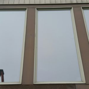

绝缘/密封建议~10″宽实心钉墙(背靠背钉,无气隙)。 吉姆史密斯|发布了GBA专业帮助在2016年11月3日02:16am 图片在这里:https://s14.postimg.org/km2vv4fhd/20161102_121955_resized.jpg 回答 GBA细节图书馆 由气候和房屋部分组织的一千种建筑细节的集合 搜索和下载施工细节 加入建设科学专家的领先社区 成为GBA Prime会员,即时获得绿色建筑的最新发展、研究和报告。 开启免费体验 相关问题 是否可以在石膏墙的背面使用泡沫喷雾,然后用玻璃纤维填充螺栓槽? 回复 专家成员 Dana多赛特|2016年11月3日下午02:27|#1 看起来它的一部分是用1"或1.5" XPS绝缘的,而其余的不是? 墙在内部的堆叠看起来像什么? 吉姆史密斯|2016年11月3日下午02:45|#2 达娜, 是的,1“XPS刚性泡沫附加到螺栓和滑动下的窗口法兰。一块1“板,然后钉在泡沫和窗口法兰。最后,在木板的顶部钉上铝板,并在窗户上填缝(很差)。 根据我在里面收集到的资料看来石膏板是直接钉在钉钉的另一边的。我不确定这是否重要,但在石膏板上还有一层薄薄的硬涂层。 吉姆史密斯|2016年11月3日下午02:51|#3 正如我上面提到的,一切都完成了。第一张图显示的是我部分拆开的东西。这是它最初的样子的一个更好的视图(至少上面的部分是未被触动的)。https://s12.postimg.org/vzfbcjg1p/20161026_131726_resized.jpg 如何嵌入图片而不是使用链接? 吉姆史密斯|2016年11月3日03:12pm|#4 附有的图片。 GBA编辑器 马丁·霍洛拉|2016年11月03日03:22 PM|#5 吉姆,考虑到这些局限性,最初的建造者使用的解决方案——一层硬泡沫——在我看来很不错。你为什么怀疑这种方法?没有办法提高r值,除非你愿意让墙变胖。 吉姆史密斯|2016年11月3日晚上05:11|#6 马丁, 我开始这个项目,因为我家里有几个斑点(在这些窗户的另一边),硬涂层掉下来,因为水在暴风雨中穿过干墙的方式。我意识到没有实际的方法来增加r价值,而是我的目标是正确地将其密封从任何水分。 (作为一个边注,旧的,磨损的,褪色的闪烁的钉子和3到4层不同的嵌缝尝试是一个主要的碍眼,你不能真正看到在我提供的照片的部分。所以我不仅想要正确地密封它,而且在这个过程中让它看起来更好。) 原始方法完全依赖于闪光灯和窗户之间的填缝,以保持水。房屋的这一侧共有12个窗户和2个门,总计超过200个填缝的关节线。作为备份,它没有保留家庭女性或障碍物。理论上,刚性泡沫应该充当屏障,但它与随处的随机缺失部分和接缝安装不良(如图所示),因为似乎已经使用了小型废料。当螺柱和窗户法兰之间的间隙实际上只有3/4“时,它们使用了1”泡沫。你看不到它,但泡沫实际上剃须了在法兰的稍微削弱,以适应或甚至完全放置在法兰下。 我的计划如下: 1 - 卸下窗户之间的所有现有闪光灯,电路板和泡沫。 2 -用喷雾泡沫填充窗户和螺栓之间的空隙。你不能从照片中看到它,但我可以把手伸到窗边后面,拿出原本塞在里面的小条玻璃纤维(有时甚至不存在),然后用喷雾泡沫填充。 3 - 将3/4“泡沫板连接到窗框的螺柱上。计划是将窗户背面(在指甲孔的顶部)和泡沫板之间放一层填缝。只有钉子泡沫将是通过窗口法兰的泡沫(这将通过填缝层)。我的工作与原件之间的差异是泡沫板上会有最小的关节,通过泡沫板没有随机钉子,泡沫板和窗口法兰之间的填缝。 4-在窗口法兰和垂直螺柱上的泡沫板上涂上9英寸宽闪光带,在横向上空的闪光灯。闪烁的磁带会跨越整个间隙,因此不需要房屋包裹。这是一个问题,没有拥有家庭包衣的透气质量吗?也是最好的闪光?杜邦直接液体类型或更薄的替代品,如3M 8067?似乎是直灌注可能是更好的选择。 5 -用油漆过的PVC饰板覆盖一切,并选择性地填缝。 我的想法是这种方法并不依赖于PVC装饰板和窗口之间的填缝。它可以添加到美学,但并不重要。 这是工作吗?有更好的方法吗? GBA编辑器 马丁·霍洛拉|2016年11月04日08:30am|# 7 吉姆,你是正确的,你不想依赖于任何防水材料填缝。 你可以使用不透气的材料来进行维修工作,只要螺栓能够干燥到内部(他们可以做到)。 剥离粘贴闪光(或胶带)相对便宜。你可能想要使用两层闪光:一层在螺栓上,从窗户到窗户,在安装硬质泡沫塑料之前;而另一层则盖在窗法兰上,后安装硬质泡沫塑料。 所有通常的规则适用:尽可能搭接关节瓦片式,使上层圈在下层。不应录制窗户的底部法兰 - 它们应该允许排水。 吉姆史密斯|2016年11月17日上午11:19|#8 谢谢你的反馈,马丁。我喜欢两层保护的想法。我不得不把这个项目搁置了几个星期,所以我还没有开始。在我开始之前,我还有几个问题。 - 使用房屋包装(Tyvek)更好,而不是两个层的蒸气不透水闪光磁带。1“XPS层是半透明的,我不打算完全密封PVC装饰板的外层。因此,从内部外面的叠加将是涂料,硬涂层,干墙,2x4螺柱的实心壁,HouseWrap,1“XPS,窗包从窗口法兰到窗口法兰,3/4”PVC装饰板(没有填缝和某种类型的1/4“厚毛茸茸的粗毛条,以便齐全,刷新与窗户)。这个设置可以干燥到外面还是XPS泡沫和PVC装饰板(再次在侧面的小间隙和1/4“毛茸茸的条带)不允许呢? -我正在安装1/4“皮毛条后面的PVC修剪板,最终使完成的项目看起来更好。然而,从功能的角度来看,它可以用作雨屏。这有意义吗?你觉得有什么理由不这么做吗? 谢谢! 登录或创建一个帐户张贴答案。 报名 登录
墙在内部的堆叠看起来像什么?
达娜,
如何嵌入图片而不是使用链接?
附有的图片。
我的计划如下:
这是工作吗?有更好的方法吗?
吉姆,
